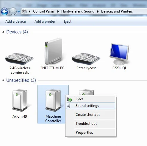

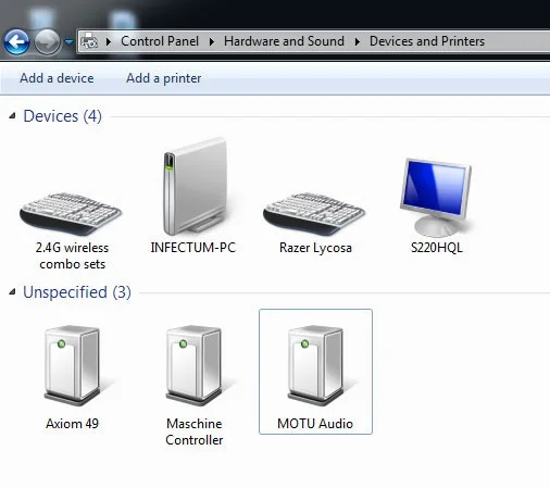

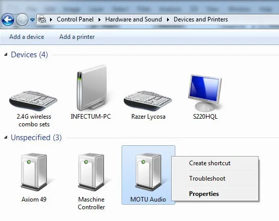

habe heute was neues gefunden an meinen problem,
wie kann das sein das NI Maschine in System als Audio Interface erkannt wird und Motu* Audio Express das mein Interface ist nicht, ich denke das ist genau mein problem und auch der verusacher
habe 3 bilder gemacht wie das so bei mir ist...
kann jemand bitte der auch Maschine besitzt nachschauen ob dort auch als Audio Interface erkannt wird,
