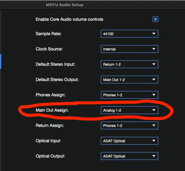

Das geht nicht in der CueMix, sondern im Motu* Audio Setup.
Wie das beim 896 geht, bzw. welche Optionen es genau gibt, weiß ich nicht mehr. (Habe derzeit nur das Track 16)
Das müsste die Einstellung Main Out Assign sein.
Ja.
Aber so wie ich das sehe, ist immer nur eine Option möglich?
D.h. ich kann hier den MainOut zuweisen, aber stets nur einem Outputstereopaar (in deinem Beispiel ist der MainOut den Ausgängen 1/2 zugewiesen). Anklicken und damit Wahl von zwei Outputpaaren gleichzeitig ist aber nicht möglich?

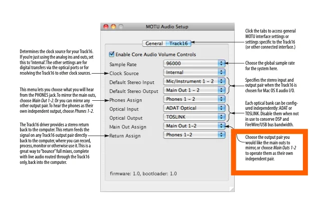

Probier's doch aus. Beim Track 16 ist das anders als beim 896, aber trotzdem steht im Manual "to mirror" - also spiegeln.
