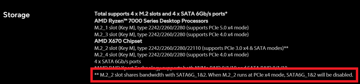

Welche möchtest du zum laufen bekommen? Die Crucial SSD und die HDD WD? Was ist das für eine Crucial SSD und WD HDD? HDD extern oder intern?
Deine Steckplätze sehen folgenermassen aus:
4 x M.2 Steckplätze
" 1 x M.2 2280 PCIe 5.0 x4 Modus
" 2 x M.2 2280 PCIe 4.0 x4 Modus
" 1 x M.2 22110 PCIe 3.0 x4 & SATA

Ziemlich verwirrend, wenn es unter Windows 10 läuft und unter Windows 11 nicht... Liegt warscheinlich daran, das die SSD aus dem anderen PC eine PCIe 3.0 ist?? So wie ich das sehe, muss die SSD in den M.2_2 Slot und die SATA Anschlüsse 1 und 2 werden ausgeschaltet, sprich du kannst nur die SATA Anschlüsse 3 und 4 benutzen für die MX500... Entone hats ja auch schon erwähnt... Steht ja auch bei seiner Beschreibung aus dem Handbuch... Selbst auf der Website wird das so angezeigt...
