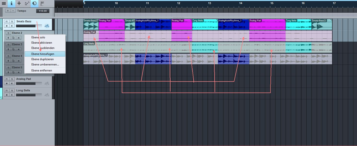

warum das bei mir so aussieht mit den spuren ist, dass ich jede strophe mehrmals aufnehme und dann halt die beste aussuche. da ist das halt nicht immer in der selben spur. wenn ich das dann aber meinem producer zum mixen bounce, will ich halt, dass die 3 strophen in einer datei sind und nicht in 3. ich kenn das von nem alten cubase und auch von acid, dass man beim exportieren zwischen mono und stereo aussuchen kann.
Da hab ich den ultimativen Tip für dich.
Beschäftige Dich mal mit dem Themenbereich: "Comping". ;)
Hier ein kleines Video (andere auf Youtube sind nicht immer aktuell und zeigen alte Workflows)
http://play.macprovideo.com/songwriters-musicians-toolbox/11
Comping ist prima dafür, wenn man die Spuren neu aufnimmt. Wenn man aber bereits aufgenommenes Material zusammenmischen möchte, hilft das nicht so wirklich, weil "nachträgliches Comping" sehr mühsam ist.
Für solche Fälle wäre es schön, wenn Studio One Mono-Busse hätte. Dann könnte man die Spuren nämlich auf einen solchen Mono-Bus routen und diesen exportieren.
Schöne Grüße,
Steffen
das mit dem comping ist ne gute idee für die nächste aufnahme. danke.
Nein nein, bei weitem nicht Mühsam. (selbstverständlich Definitionssache)
1. Ebenen hinzufügen.
2. Andere Spuren dort reinziehen.
Das ist jetzt nun wirklich nicht "mühsam"!
Ich würds so machen, und zukünftig gleich so arbeiten. Denn dann erübrigen sich ja alle "Probleme".
