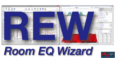

https://www.roomeqwizard.com/

Messe doch bitte einfach deinen Bass. Wenn er weiter unten besser ist, schieb doch den Bildschirm hoch. Du mischt ja nicht mit den Augen. Wenn der Bass weiter oben besser ist, dann passt dein Setup - Glück gehabt.
