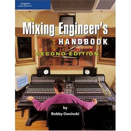

Henriette: Okay, die NS-12 gibt's auch als liegende Variante, hab's gerade nochmal gelesen. Dennoch ist die Positionierung der Monitore auf dem Bild wegen der Kammfiltereffekte durch die Konsole recht suboptimal, oder?
Jo, ist sogar gleich doppelt falsch ... wenn schon liegend, dann die Hochtöner nach innen. Außerdem sollten die Teile nicht direkt auf dem Mischpult liegen.
