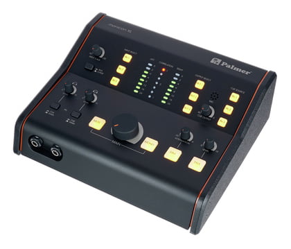

Interessant wegen der vielen Features. Aber mit Palmer assoziiere ich eher mäßige Qualität. Und was nützen mir tolle Features, wenn die Audioqualität mau ist.

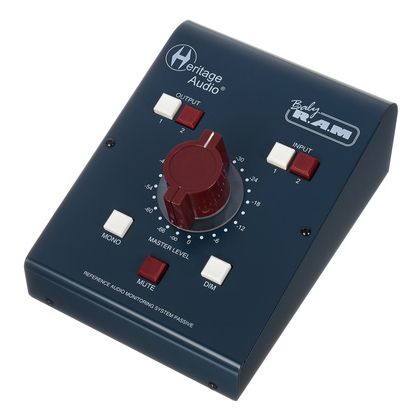

Auf das Wesentliche reduziert, passiv und die Optik würde sich gut in den Rest einfügen. Den Spaniern traue ich schon ordentliche Qualität zu, einzig das gerasterte Volumepoti macht mich etwas unsicher.

Nun, das das Heritage gerastert ist ..da habe ich drauf gewartete (sehr nützlich für die Referenz-Lautstärke ) auch werden keine Dämpfungseffekte und Stereoauflösung bist weit unter zu -60 db versprochen..was bei dem Preis ein wirklich wichtiger Faktor ist. Ich habe mir vor 4 Wochen eins bestellt zum testen...schauen wir mal.

Ja, Test mache ich..der sollte zum 1 August geliefert werden ! Nun..laut Heritage sind das identische Bauteile wie die 2000 Reihe !

Rein theoretisch wäre ja gerastert, also Schalter mit Widerständen, dem klassischen Potentiometer in Sachen Langlebigkeit extrem überlegen.
Wer kennt das nicht nach x Monaten knacksige Lautstärkeregler in Kombination mit verzerrtem Panorama, sobald man in einem bestimmten Bereich dreht. Wäre natürlich schon edel, wenn das bei dem von Heritage nicht der Fall wäre.

Nun, das größte Problem bei Preiswerten aber auch teuren passiven Controllern ist die Signaltreue, die besonders unterhalb von -30/-40db nicht mehr gewährleistet ist und Dämpfung von Höhen sowie keine exakte Stereoabbildung mehr stattfindet. Doch bei einer gerasterten Version diese Baureihe sollte die Schaltung jedes der 24 Rasterpunkte genau für diese Signaltreue sorgen..Schaun wir mal.

Ja, der Preis ist ja der Clou bei dem Teil, ich kenne nur die Hochpreisige 2000 Serie von Heritage und wenn die Jungs in Spanien eine abgespeckt Version davon in der kleinen Kiste verbaut haben, dann sollte das endlich mal ein "kompakter passiver Knopf" sein der das macht was er soll !

Ich finde den Baby RAM auch interessant. Hatte Mal den N.O.S. mcone. Der war auch stepped. Nur leider ein Montagsmodell erwischt, welches bei manchen Steps nur links oder rechts übertragen und beim Umschalten fürchterlich gekracht hat.
Ein ähnliches Konzept in funktionierend wäre super.
