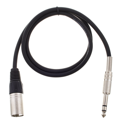

@ TE:
Da Du zum Thema symmetrisch schon mal mit Fragezeichen reagiert hast - Du brauchst zwei mal so ein Kabel:
Die XLR-Stecker kommen in die Monitorboxen, die Stereoklinkenstecker in die jeweiligen Ausgänge der Edirol.
Dann hast Du Deine Monitor symmetrisch angeschlossen.
Und bitte keine elektrischen Experimente - Schutzleiter und Co. sind unantastbar, weil sie Leben schützen.

@ clemens ... ja, genau diese kabel hab ich.
