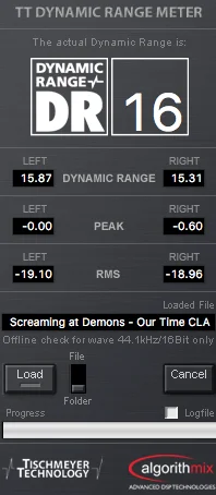

Ich benütze den Logic internen Meter, der passt mit den Dynamic Range Meter (offline) ziemlich gut.
Wegen 1dB mehr oder weniger geht die Welt nicht unter.
Das sind die Originalwerte von CLA:
