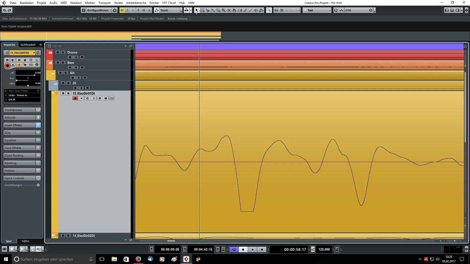

Die DI´s sind mal wieder ordentlich rasiert! Naja, damit ist es halt schwierig nen ordentlichen Sound zu machen! Ich hab die DI´s mal durch EZ-Mix gequetscht. So richtig Bombe finde ich das nicht!
aber es scheint so, dass man mit der sim den gitarren-muff besser in den griff bekommt oder?
