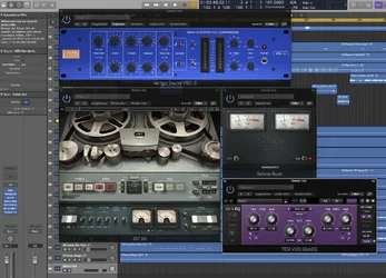

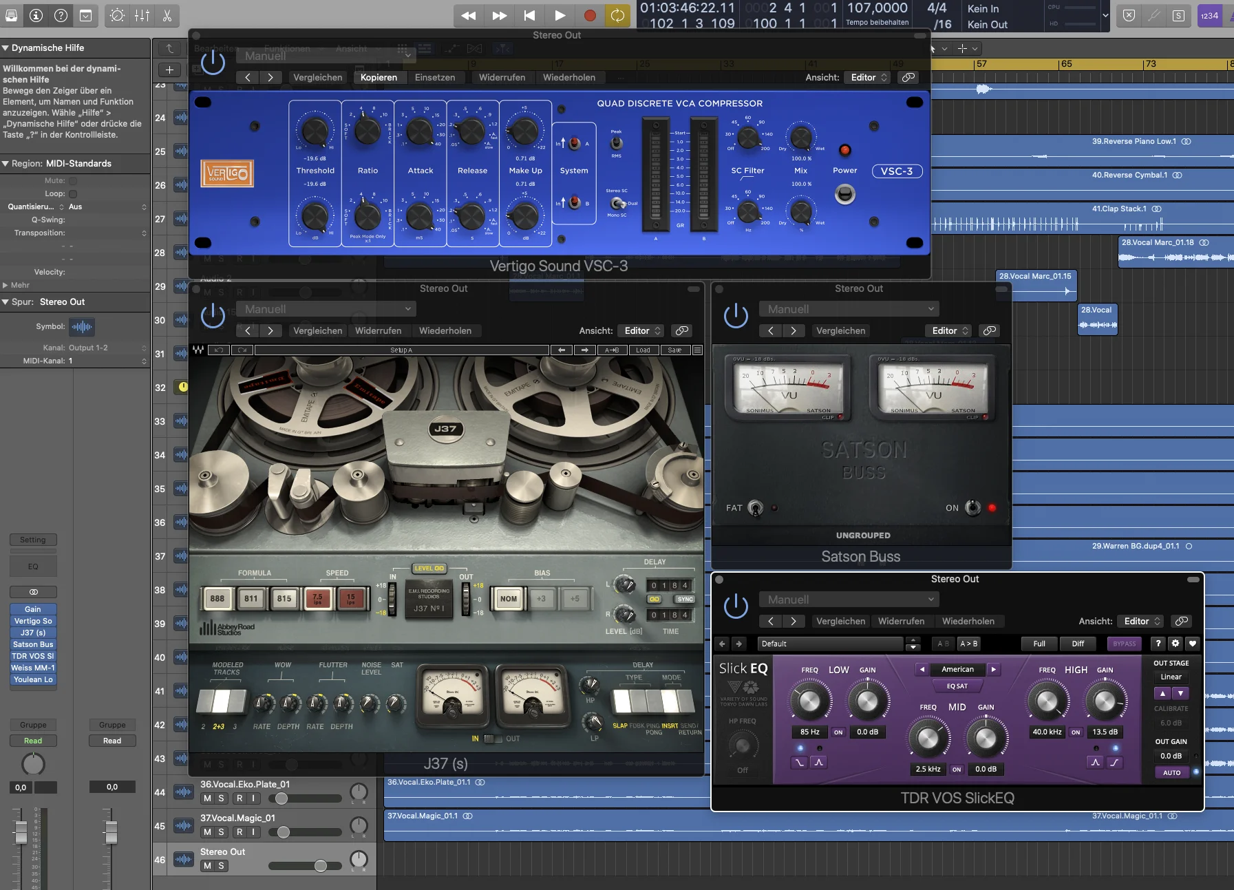

Ich habe auf der Kick In Spur ganz leicht eine fetteres Kicksampel drauf, hätte man auch mit EQ lösen können. Auf dem Snare Top Signal ist ein dünneres Sampel um die Badewannenfatness etwas raus zunehmen. Auf der Summe habe ich für meine Verhältnisse ungewöhnlich viel. Am meisten davon färbt allerdings das J37 Tape Plugin. Da führen aber immer viele Wege nach Rom.

Danke für deine Mühe, da kann man mal sehen was Sättigung schönes tun kann, bringt alles etwas mehr zusammen und macht das Ganze auch etwas glatter obenrum.
Soviel ist das aber nicht auf der Summe, vor allem wenn es nützt.
