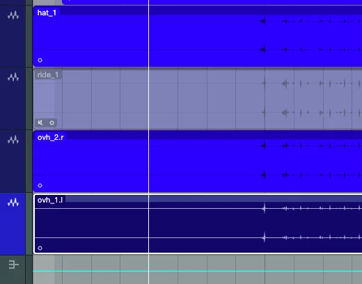

Sagt mal - an die, die es schon mal gemischt haben. Mir haben die Drums teilweise Rätsel aufgegeben. Ich frage micht, wie haben die denn die EInzelinstrumente Hats, Ride und auch OHs aufgenommen. Allein schon die OHs sind sehr merkwürdig mit ihren jeweils zwei Stereo Files für OH Links und OH rechts. Ich habe da keine vernüftiges Stereo-Bild hinbekommen, so dass eben Hats und Ride auf der jeweils anderen Seite wären. Schlussendlich habe ich aus einer der OH-Spuren einen Fake-Room gemacht und die andere IN mono gestellt und nur ganz leicht dazugefahren.
Aber auch Ride und Hats - für mich hört sich das nicht so an als wären die Mikros gezielt auf diese Einzelinstrumente gerichtet gewesen. Man hat auf beiden Spuren ein sehr ähnliches Soundbild. Hört sich alles sehr ähnlich an und immer ist eigentlich as ganze Drumkit voll mit drauf. Dazu kommt eben noch, dass sich auch die OHs fast ebenso anhören. Die Ride-Spur habe ich gemutet, wenn das Ride nicht spielt.
Das fand ich überraschend und sehr schwierig und mich würde interessieren, was die da bei der Aufnahme gemacht haben. Eigentlich würde man ja erwarten, dass dies professionelle Ergebnisse liefert, aber irgendwie kommt mir das nicht so vor.

Stand an den OH Spuren nicht Vorne und Hinten, also nicht links rechts ?
Nee, da steht l+r:

Aber wie gesagt: Mich interessiert daran, wie es passieren kann, dass Aufnahmen von Einzelinstrumenten immer das gesamte Kit draufhaben? Bleed ist ja klar, aber ich dächte doch, dass man es schafft, das Zielinstrument am lautesten zu bekommen (wenn es denn spielt) ... was nicht der Fall ist.
Es ist kein Meckern, sondern eher eine informative Frage.
