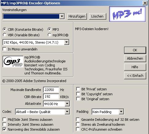

Hallo...
Ich habe oft gelesen, dass manche Probleme mit dem Mixdown haben.
Im Sequenzer soll sich alles anders anhören als wie in einem externen Player von Windows.
Nun ja... Das selbe habe ich auch öfters.
Ich überlege nun, ob ich vielleicht falsch mixdowne?!
Also ich exportiere meist als wav PCM und danach in MP3.
Mit dem exportieren der Spuren in PCM kann man nicht viel falsch machen oder?
Ich höre trotzdem Unterschiede.
Aber wie sollte man alles in MP3 exportieren?
Ich habe alle Vocals mono aufgenommen. Und der Beat ist das Einzige, was Stereo ist.
Und wenn ein Vocal zu leise ist, dann kopier ich das und legs genau unten drunter, manchmal dreh ich auch die Phase.
Bisher alles richtig oder?
Und danach, wenn alles fertig ist und im Master ebenfalls?!
Kann mir jemand sagen, wie ich alles in MP3 exportieren sollte?
Ich arbeite mit Adobe Audition und 44 kHz.

Sonst würd ich dir variable Bitrate empfehlen, da sich diese Kodierung eben variabel auf das Material einstellt und da mal weniger und dort mal mehr komprimiert.

Nicht auf 0dB exportieren, mehr Luft lassen. -0,8 dB ist z.B. ein guter Wert.
Wenn möglich den Lame-Encoder nehmen. Der ist besser als die Referenzimplementierung von Fraunhofer. Auch wenn möglich variable Bitrate benutzen... Es werden hier dynamisch mehr oder weniger Bits benutzt, je nach Erfordernis. Man kann hier durchaus bis 320Kbs als maximalen Wert und 96Kbs als minimalen Wert gehen (oder ein entsprechendes Preset nehmen). Die Dateien werden oft sogar kleiner als mit konstanter Bitrate obwohl mehr Informationen gespeichert werden (=bessere Qualität).
In den Kodierern hat variable Bitrate oft die Abkürzung VBR und konstante Bitrate die Abkürzung CBR
[g=223]Ogg[/g]-Vorbis als Alternative nutzen. Der arbeitet generell mit variabler Bitrate und ist laut verschiedener Blindtests besonders bei niedrigen Bitraten MP3 überlegen. Nebenbei ist er auch noch OpenSource und Lizenzfrei...

und wozu ist das padding da?
brauch ich den?
wo find ich denn einen lame encoder?
EDIT: ich habe jetzt in VBR exportiert... aber warum ist der song plötzlich ein und halb min länger, als er wirklich ist? also das wird mir so angezeigt, aber der ist komplett. also nichts geschnitten oder ausgelassen.
brauch ich den?
padding ist vereinfacht ausgedrückt ein "platzhalter" für den id 3 tag d.h. worin sich informationen befinden interpret. tittel u.sw...

Bei vielen DAWs ist der Lame sowieso Standard... Cubase, Reaper usw. nutzen von Haus aus den Lame bei anderen Programmen kann man den leicht einbinden...
Der Song ist über eine Minute länger mit VBR :-o Kann ich jetzt nicht nachvollziehen, sorry. Wo hast du das gesehen, im Winamp?
Das kenn ich so ähnlich aus Wavelab, wenn ich da ne Mp3 exportiere erkennen sämtliche Player genau eine doppelt solange Spielzeit.
Der Track ist aber ganz normal drauf und endet auch mit der Hälfte, Dateigröße stimmt auch.
Da ist mir auch keine gescheite Alternative eingefallen als die Teile als Wav zu Exportieren und durch nen externen Lame-Encoder zu schicken. Da kommt dann ziemlich genau das raus was man reingegeben hat. ;)
mfg Electric-Ric
@ajunkie:
wenn du einen externen lame-encoder suchst, dann kannst du z.B. CDex verwenden (siehe google) - is eigentlich ein programm zum audio-cds rippen, aber man kann damit natürlich auch wav's in andere formate konvertieren.
Man kann recht viel einstellen und es ist auch sehr einfach zu bedienen...
vielen dank... also Electric-Ric hats aufn punkt gebracht. die länge des songsd wird irgendwie verfälscht angezeigt. nicht schlimm... ich werde diesen lame encoder mal versuchen... soll ich den nun in adobe einbinden oder das immer extern machen? ^^
padding habe ich nun immer aus und werde die informationen im nachhinein über den "erweiterten tag-editor" bei windows media player eingeben.
