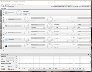

Hier mal ein Screenshot meiner Hifiman XS nach etlichen testen. Ich habe nur 2 Bereiche etwas abgesenkt. Selbst diese kleinen Veränderungen hört man. Sie klingen nicht mehr ganz so präsent, was auf Dauer schon etwas nerven kann. Das gilt aber nur für mich. Ein anderer wird das wahrscheinlich anders sehen/hören.
