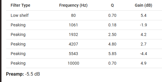

Hey Schlumpfpeter! Als neuer Verum-Nutzer habe ich mir erlaubt, deine Werte mal nachzubauen. :) Arbeitest du immer noch damit?
Und, eine Verständnisfrage: Meint "Preamp: -5.5 dB", dass ich im Fabfilter Q4 den Output auf -5.5 dB einstellen muss, um die Gainanhebungen zu kompensieren, oder wo muss ich die 5.5 dB rausziehen? Ist aber sehr viel leiser hier dann, das Gesamtsignal - oder ich habe irgendwas falsch eingestellt. Beste Grüße!
  • #52
Moin!
Jo, preamp ist der Output am EQ. Bei mir auf -8,1 dB.

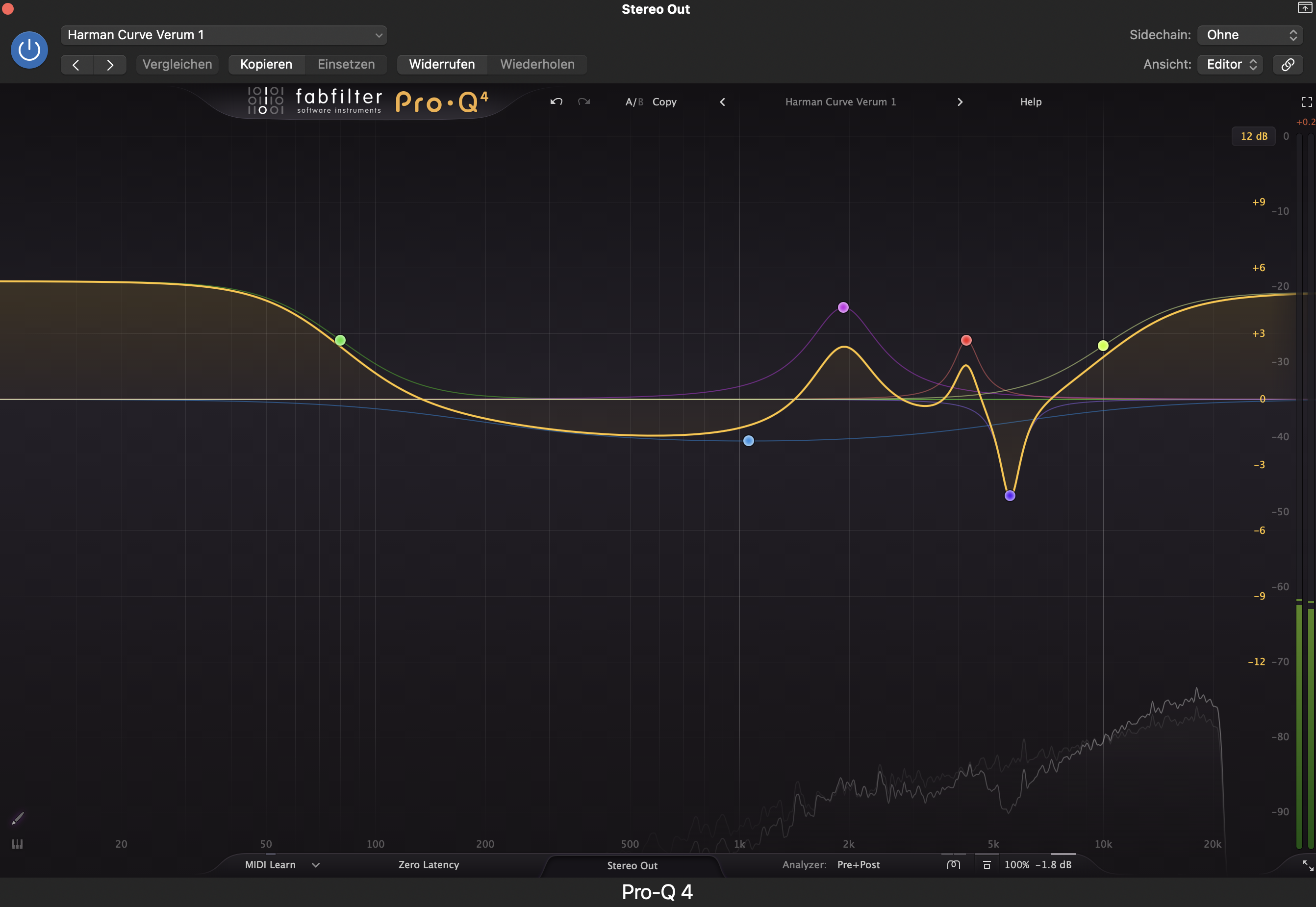

Meine aktuelle Kurve sieht so aus:

Hier mal meine Kurve:
  • #54
