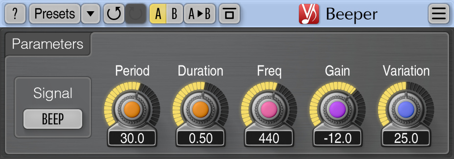

@Mountainking: Was sind denn da für komische Fieptöne?

- Fieptöne? Wie, wo oder besser: WANN fiept das? Minutenangabe? Oder immer?

die Fieptöne kommen öfters zb als erstes bei 0:20... ich glaube du hast ein Demoplugin laufen, welches reinfiept, damit man das Plugin erst nutzen kann, wenn man es kauft.

Ach so, ja. Klar, ich hab als kleinen Schutz den Beeper von Voxengo drauf. Darauf hatte ich ja oben hingewiesen.

Ich hatte das oben schon mal erläutert: das ist einfach Voxengo Beeper, einfach nur, weil es immer wieder auch *****löscher gibt, die das hier nehmen und als ihre eigene Arbeit einreichen könnten. Nicht dass ich das Recording.de-Mitgliedern zutraue, aber es gibt genügend Idioten, die mitlesen und skrupellos genug sind. Ist einfach nur eine Art Schutz für mich.

... ja und das "Beeep" ...ähm, Voxengo Plug in im Demo-mode?
Hä?
Nee, nee. Das Plugin heißt "Beeper". Damit kann man seinen Songs solche Beeps und töne unterschiedlichster Art zufügen, damit man das Stück nicht anderweitig sinnvoll verwednen kann.
Kennt ihr nicht?
http://www.voxengo.com/product/beeper/
