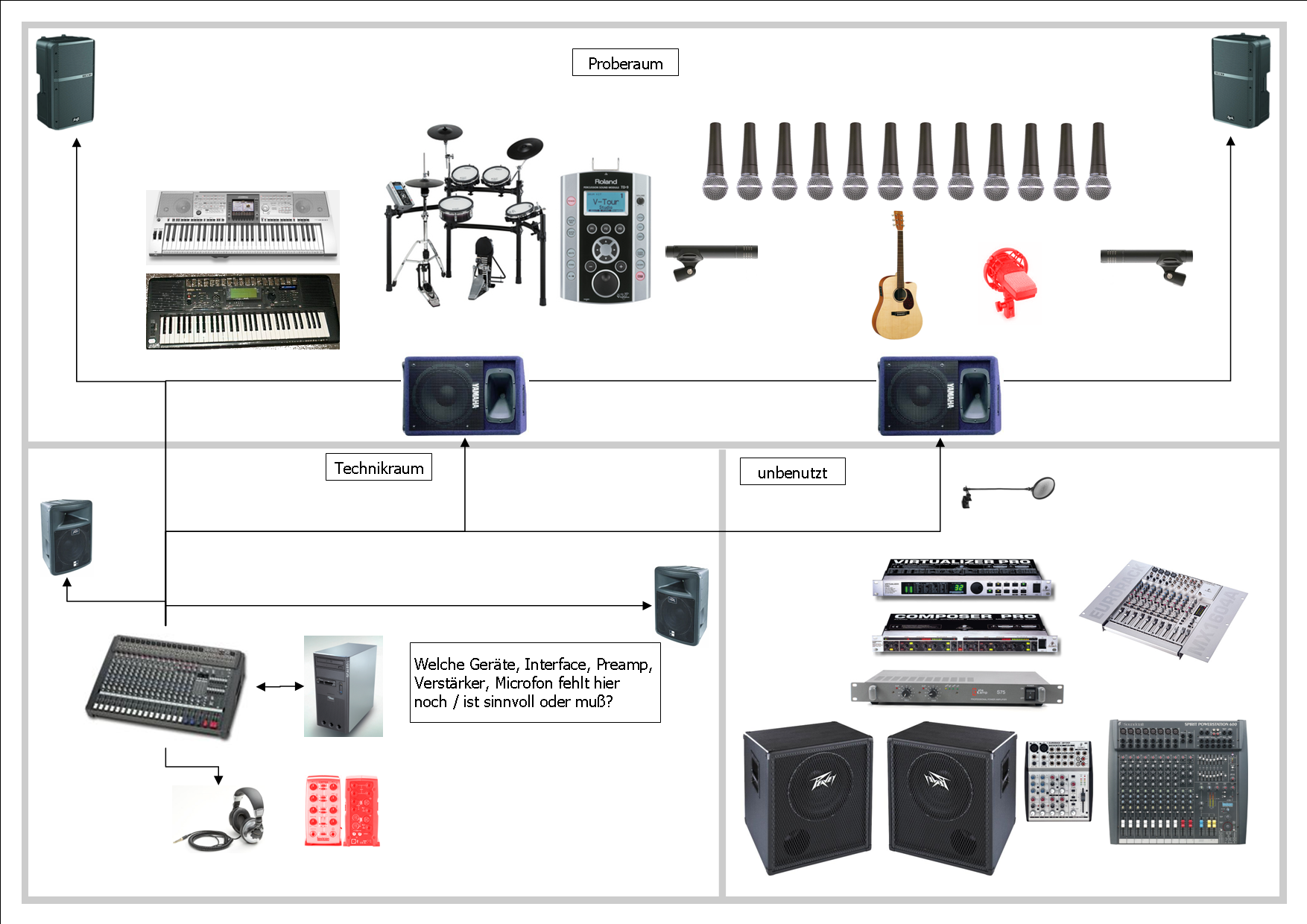

Ich fände eine geschlossene Projektpräsentation gut, auf der man das eigene Projekt kontinuierlich und übersichtlich entwickeln kann.
Zu den bestehenden Anlageteilen die Fragen wie im Blog:
Aber dazu die Fragen: war es das ? Oder was braucht man noch ?
Wie wird das richtig aufgebaut, verkabelt ?
Für Auftritte braucht nur die ganz oben angeführte Anlage abgebaut und mitgenommen werden, alles Andere kann fix verkabelt bleiben.
Wir haben noch weitere Mischpulte usw. für gleichzeitige Auftritte von mehreren Gruppen - siehe Liste unter
https://sites.google.com/site/creaktivchronik/home/equipment
Ich möchte versuchen das gesamte Projekt in Form einer MindMap darzustellen.
Wie mache ich jetzt weiter, wer hat gute Ratschläge?
Unten angefügt eine grafische Aufstellung wie sie zur Zeit möglich ist.

Die Einkaufsberater hier bitte ich mir zu helfen, um das richtige Interface zu finden.
Es sollen Choraufnahmen gemacht werden, wobei ich mir vorstellen kann die Instrumente, die einzelnen Register und die Solis nacheinander aufzunehmen.
Mit der großen Palette der Interfaces komme ich nicht zurecht, obwohl ich schon denke es sollte ein USB interface sein und es sollte genügend Eingänge XLR oder Klinke (mit Adapterstecker) haben.
Gerade eben habe ich das Tascam* US-800 gefunden.
Bitte um Beurteilung, Preis, Leistung, und ob für unsere Zwecke richtig???

Das Foto ganz unten zeigt einen Teil unserer Anlage im Schema.
(Gibt es hier auch jemand der mir dann sagen kann, wie wird das Bestehende mit dem neuen richtig und sinnvoll verkabelt? Ein Teil der Anlage muß zu den Auftritten immer wieder abgebaut werden.)

Ich würde gerne einen konkreten schematischen Installationsplan, wie auf meinem Foto ganz unten entwickeln. (Schritt für Schritt Aufbau) - vielleicht mit einem veränderbaren Onlinedokument, so dass aus der jetzigen Aufstellung im Proberaum, sich die fertige Aufstellung im Studio ergibt.

Nun, wir hatten gestern eine Vereinssitzung und die grundsätzliche Entscheidung ist gefallen.
Es wird in die Richtung Profire 2626 oder Saffire Pro 40 eingekauft, wobei mir im Moment das M-AUDIO PROFIRE 2626 etwas besser erscheint.
Aber dazu bitte noch um Stellungnahmen und um weitere Anleitungen, Hinweise und Ergänzungen, bezüglich unserer zu Anfang abgebildeten Anlage (ganz unten)
