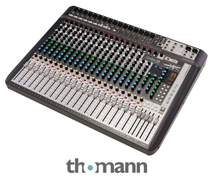

Wir würden gerne in Qualität investieren und lieber etwas mehr zahlen. Eventuell wäre auch noch:
Soundcraft Signature 22 MTK zu 1100,- ein Kandidat, wenn begründbar.

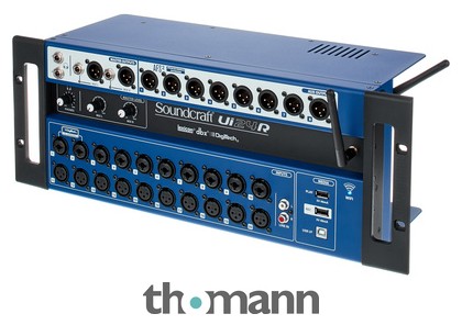

Bevor ich mir die Unannehmlichkeiten eines analogen Pults aufhalsen würde, würde ich heutzutage auf jeden Fall zu einer recall-fähigen Lösung greifen. Simpel und wirklich sehr preiswert für 20 (!) Preamps mit der Option alle Kanäle entweder direkt auf USB Stick aufzunehmen oder in die DAW zu spielen, kann ich das Soundcraft UI24 empfehlen:
Habe damit selbst schon viele Konzerte gemischt und aufgenommen und hatte in den letzten 6 Jahren keinerlei Komplikationen ;)
Ich würde mir heutzutage bei >8 Kanäle kein analoges Pult mehr antun.
Ausserdem, wenn ihr viele akustische Instrumente verstärkt ist feedback meistens ein Thema da sind die eingebauten (nicht bei jedem digital Pult) 31 Bänder schon sehr hilfreich um mal schnell einzugreifen.
Das Soundcraft kann ich auch empfehlen besonders wegen den ganz guten Preamps in dieser Preisklasse.
Das Soundcraft Ui24R kommt auch bei unseren Auftritten zum Einsatz, der Mischer ist ein alter Freund des Chores, kennt die Songs und weiß, was er tut.
Das Mischen erfolgt OS-übergreifend im Browser, so dass das Mischpult sehr variabel ist.
Das UI24 hat offenbar nur 10 Mikrofoneingangskanäle (?)
Dann müssten wir noch Phantomversorgungen vorsehen, oder?
Das Soundcraft wäre aber ausreichend für schon wenigstens 16 Mikrofone. Das deckt 99% der Fälle ab.
Das UI24R hat 20 Mikrofon-Eingänge, 10 Combo und 10 XLR und die dürften alle Phantom Power haben.
Die oberen Combo-Eingänge können auch mit Line-Kabeln bestückt werden.
Schaut genau nach der Lösung aus...

Mit Kanonen auf Spatzen my friend ;) Wir wissen, dass du extrem hohe Ansprüche an Mikros und Preamps hast und 20 Soundcraft Preamps wie eine Reihe trockener Popel erscheinen muss, aber wenn man mal die Kirche im Dorf lässt, kann man guten Gewissens sagen:
20 Preamps, die verhältnismäßig gut sind, sind in dem Fall für 1000€ zu haben und das ganze verpackt in eine sehr unkomplizierte Lösung in Form eines kompakten Digitalpults.
Ich selber arbeite auch mit Earthworks, Neumann, Gefell in Kombination mit Preamps von Antelope, Neve, Avalon, usw. dennoch sehe ich keinen Grund diese sehr preiswerte Lösung selbst für professionellere Projekte klein zu reden. Selbstverständlich gibt es preislich nach oben keine Grenzen, aber wem nützt das teuerste und beste Equipment, wenn man erstens keinen Space Shuttle Führerschein hat und zweitens gar nicht zu den Sternen fliegen will.
Nur noch einmal, um das konkret richtig zu stellen:
- 20 analoge Eingänge (XLR)
- davon 10 mit Kombibuchse (XLR und Klinke)
- alle 20 Eingänge verfügen über individuell zuschaltbare Phantomspeisung
Es ist also nicht so, dass sich die Phantomspeisung nur im Kollektiv schalten lässt. Es gibt ja Interfaces und Pulte bei denen man Phantom nur im 8er-Block oder 4er-Block aktivieren kann. Beim UI24 lässt sich jeder Kanal einzeln mit Strom versorgen.
Ein weiterer Punkt, der oben schon angedeutet wurde und der für mich damals ein entscheidendes Kaufargument war:
Man benötigt zur Remote-Steuerung KEINE spezifische App. Dank integriertem Router liefert das UI eine IP Adresse und man kann sich mit egal welchem WLAN-fähigen Gerät per Browser einloggen, ganz egal ob Android, iOS, Windows, OSX,...
Sehr interessant sind auch die vielen analogen Ausgänge (Master out L/R und 8 (!) Aux, die entweder mono gefahren werden können oder auch zu Stereopaaren zusammengeschaltet werden können.
So klein, so simpel, so umfangreich und effektiv. Was man nicht erwarten darf, ist eine stabile Kaskadierung oder die Steuerung per Midi Controller usw. Dafür lässt sich das Ding auch Dank integriertem HDMI Port per Touchscreen steuern, falls man das nicht per WLAN und Tablet machen will. Oder eben rock solid per kabelgebundener LAN Verbindung.
