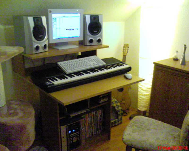

Hallo, mal abseits von großen Studios, Profirecordern und Proberäumen würde mich mal interessieren, wie so eure Homerecording-Ecken aussehen. Und zwar in die andere Richtung - so wenig Kohle wie möglich investieren..
Ich habe früher etliche Mark in das Hobby versenkt und gehe nun den anderen Weg.
Heute habe ich aus einem nicht mehr benutzen Bücherregal und mehreren übrig gebliebenen Schrankböden meinen neuen "Studiotisch" gezimmert und an meine Bedürfnisse angepaßt.
Nun findet er seinen Platz in meinem Gästezimmer/Bibliothek und kommt so ein bißchen vom losen Kabelsalat ab. Die Ecke muß ich mir übrigens mit der Katze teilen, wie unschwer zu erkennen ist ;)
Zur Hardware:
- TFT 16" (ja, das gibts wirklich ;) ) = 20 Euro
- Stereoanlage Alt-Bestand
- PC siehe Sig, mit neuem Gehäuse unter 100 Euro
- GEM-CD10 Keyboard mit 61 normalgroßen Tasten 30 Euro (Bestand)
- selbstgebauter Controller (analoge Joystickschaltung) an Gameport
Soooo schlecht läßt es sich gar nicht damit hantieren.
Wie siehts bei euch aus?

Ich finde "Muschis"geil :D
aber Deine Abhöre gehört auf den Müll.
Damit fängt es an.

@siggi: die boxen tun in den augen weh. lol.

ihr seid ja nur neidisch :D
Natürlich sind die Abhören Müll - wird im Zuge der nächsten Umbauaktion jedoch geändert.
Low Budget finde ich persönlich gut. Fördert die Kreativität! Kommt aber auf die Musik an die man macht und auf welchen Level man sich bewegt. Eine Madonna Produktion geht nicht LowBudget, aber eine Richtung DaftPunk schon.
Cos: Kannst du in der Regalwand wirklich arbeiten? Mir wäre das zu "eingesperrt" ;)

@ alle mit Bioxen auf dem Tisch. Dafür solltet ihr Haue bekommen ;-) [g=102]Studiomonitore[/g] gehören auf OHRENHÖHE!!!!!!!!!!!!
Auf dem Tisch habt ihr heftigst mit Freund Kammfilter zu tun von falschem Höhenbild ganz zu schweigen!

der Frankye hat recht. Bei den Boxen auf dem Tisch bekommt man Gänsehaut.

Ändert aber nichts an den Tischreflektionen. Ist ja nicht schlimm, solange ihr dann nicht anfangt über Klangnunancen verschiedener PlugIns zu diskutieren ;-)
Am einfachsten ist ein Podest für die Boxen, z.B. aus Gastebonsteinen. Dann noch ein Tuch drüber und es sieht nett aus. Wenn man dann auch noch die Abhörposition (gleichseitiges Dreieck zu den Boxen) beachtet hört man auch einmal wirklich etwas. Das Leben kann so einfach sein, macht´s euch doch nicht unnötig schwer ;-)
