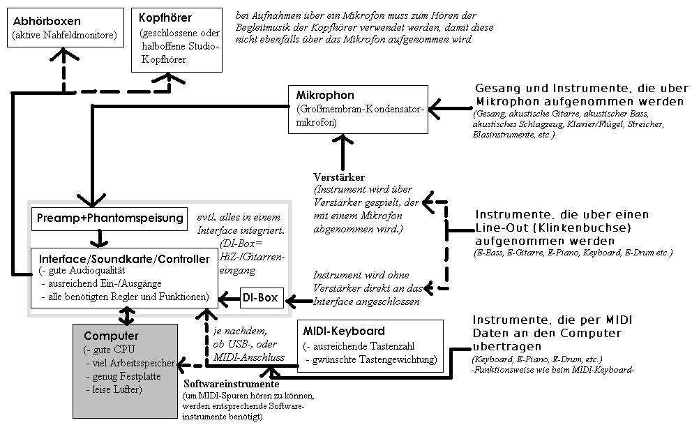

Hab hier grad so ne kleine Skizze rumfliegen, auf der die Grundausstattung aufgezeichnet ist.
