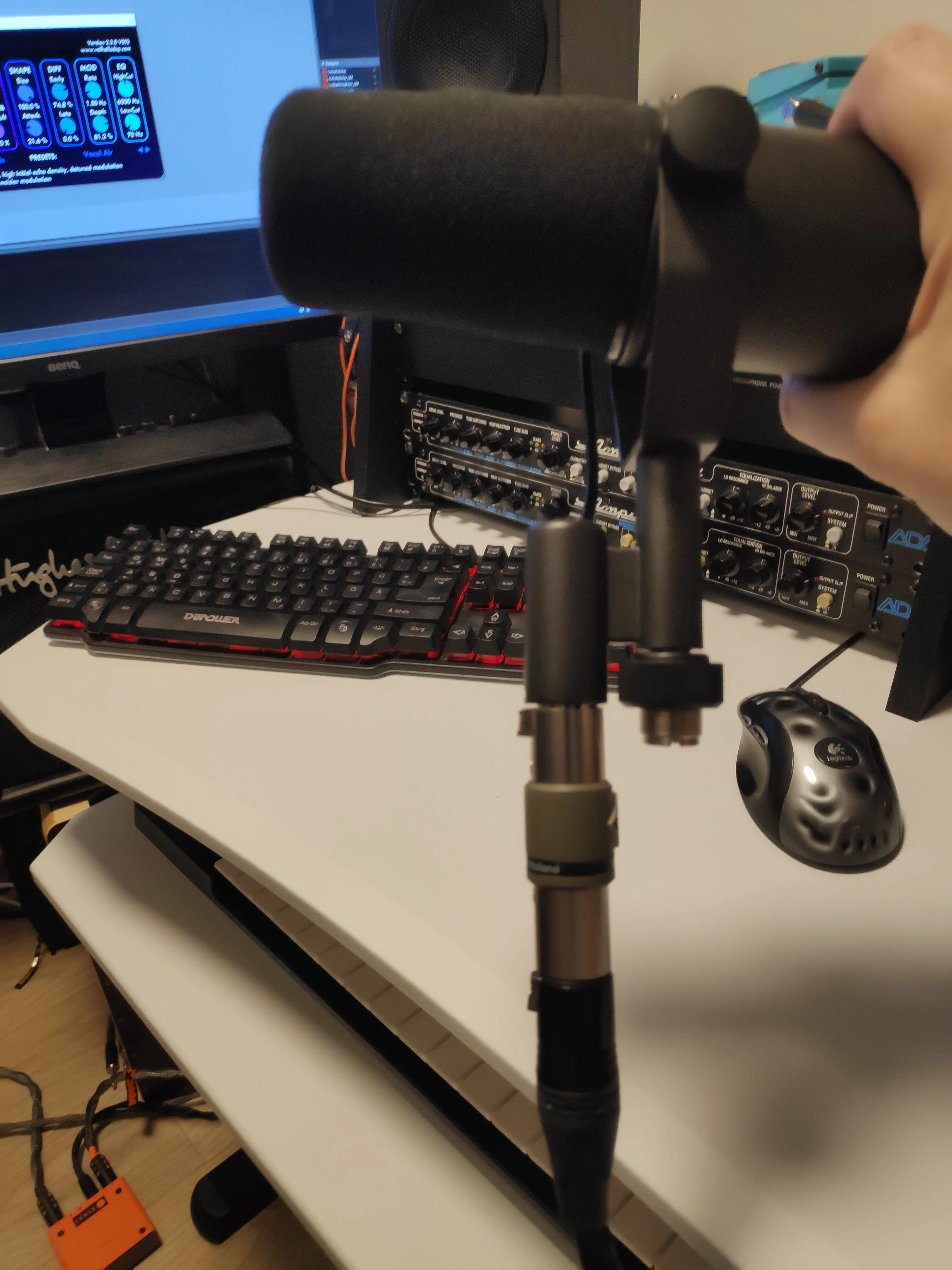

Hi.
Ich möchte mein Shure* SM7b inklusive FetHead auf meinem Studiotisch platzieren.
Nur (siehe Foto) ist das ganze ziemlich langgezogen.
Jemand eine Idee welches Tischstativ da funktionieren könnte, bzw. vielleicht sonst einen anderen Vorschlag hätte?

Kann das Fethead nicht auch an das Kabelende?

Keine Ahnung ob das funktioniert und ob es den Klang verändert?
Ich habe schon lange nicht mehr mein Fethead angeschlossen, aber ich meine das geht. Probiere mal aus.
Reaktionen: RK79
Hatte ich länger so im Einsatz und keinen Unterschied bemerkt im Vergleich zum Anschluss vors Mikro.
Reaktionen: RK79
Drei Möglichkeiten:
1. direkt am Mikro - mechanisch (ungünstiger Hebel) kann es problematisch werden, siehe bei dir
2. direkt am Preamp - mechanisch (ungünstiger Hebel) kann es auch da problematisch werden
3. zwischen zwei Kabelstrecken - mechanisch problemlos, da du den fethead dadurch auf den Tisch legen kannst
Bei symmetrischer Verkabelung, und kurzen Kabel-Strecken, bspw. 0,5 m -1m zwischen Fethead und Preamp wäre problemlos
Würde ich dennoch testen, vor allem auch ob es klanglich einen Unterschied macht.
Aus meiner Sicht dürfte es da keinen Klangunterschied geben (Triton gibt selbst an, irgendwo im SIgnalweg zwischen Mikro und Preamp anschließbar)

Vielleicht funktioniert ja ein Schwanenhals + Tischklemme.

Die Herrschaften beim T haben mir gesagt, es macht klanglich keinen Unterschied.
Ich habe meinen Fethead zwischen zwei kurzen Kabeln eingestöpselt und klanglich ist nichts, was irgendwie negativ auffallen würde.
Wenn immer noch ein Stativ gewünscht ist:
Rode* PSA1.
Dafür ist das SM 7B gerade noch schwer genug.
Oder du nimmst dir von K&M ein kleines Sockelstativ mit kurzem Galgen, je nachdem, wie viel Platz du hast.
Reaktionen: RK79
Dankeschön an euch.
Ich werde es zwischen 2 Vovox Kabeln anschließen und habe mir das Rode* PSA1+ bestellt.
