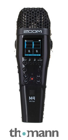

Sowas vielleicht?
An cubasis hab ich auch schon gedacht. Mikro an Phone anschließen und gut ist..
Sowas vielleicht?
Genau, oder H4, wie ich oben schrieb. Man müsste sich aber mal Tests anschauen/anhören, um abschätzen zu können, ob die Mikrofonqualität für Eingesungenes gut ist.

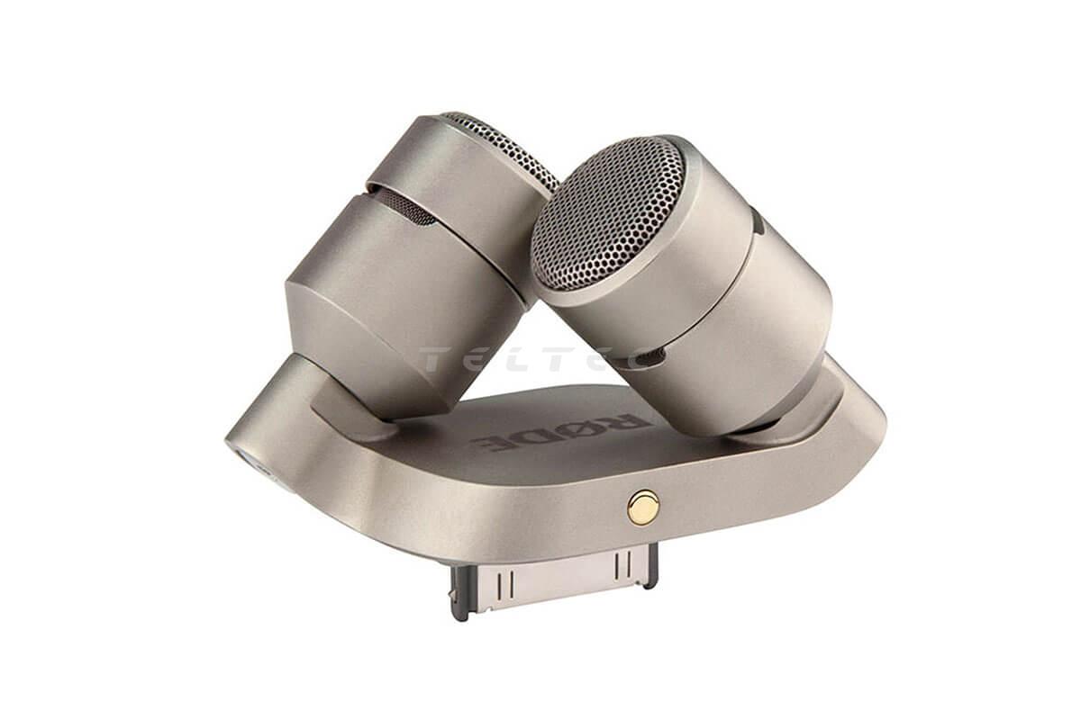

RØDE i-XY ?
Wenn es mit dem iPhone aufgenommen werden soll: Für das Rode Mikrofon gibt es einen Lightning Adapter
Zu beachten ist, daß man in dem Fall es gar nicht erst versuchen sollte, in 32 Bit float aufzunehmen, sondern mit 24 Bit, da die im iPhone integrierte Speicherkarte nicht damit umgehen kann (die erste Minute klingt noch OK, aber dann stottert es mächtig). Getestet mit iPhone 13 Pro Max mit 256 GB Speicher. Aber 24 Bit Auflösung ist ja auch schon OK. Es kommt dan halt darauf an, wie Deine anderen Spuren aufgezeichnet sind.
