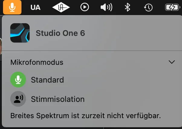

Eventuell das hier?
sollte auf standard stehen.
In welchem Programm bist du denn bzw welcher Einstellung? Ich bin in Logic Pro.
Das ist ein MacOS Feature. Gibt es glaube ich seit irgendwas eine Version vor Sonoma. Soll die Umgebungsgeräusche bei Chats absenken.
Die Einstellung erscheint oben im Task Bar sobald ein Programm auf die Eingänge eines Sound Devices zugreift. Das hat nichts mit dem Audio Programm als solches zu tun.

Ah interessant! Gerade fahre ich ein Update, dann schau ich mir das an. Klingt auf jeden Fall sinnig!
Und du hattest recht, mega!! Vielen lieben Dank dir, war schon bisschen am verzweifeln.
Ja. Ich musste auch erst mal suchen. Die Frage kam schon gelegentlich an anderen Stellen auf. War immer die gleiche Ursache.... (;
Abgesehen davon, ich hatte das mal an bei einem Video Call. Dieses unnütze Ding hat auch da immer wieder Worte abgeschnitten. Das ist wirklich die unnützeste Funktion die es je gegeben hat in MacOS.
