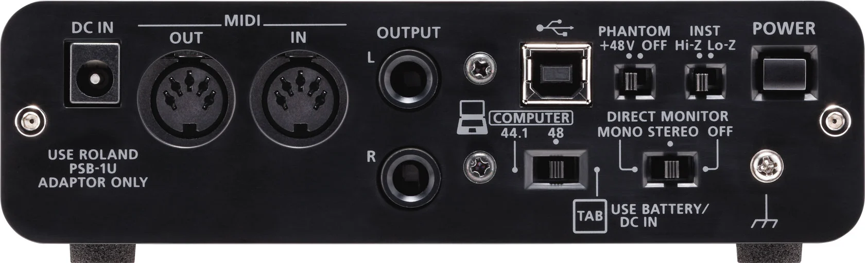

schalte mal das Direct-Monitor auf OFF
Du darfst nicht den Rückspielweg (Wiedergabe) eingeschaltet lassen, das kann zu Schäden führen!
(oder hälst Du ein Mikrofon auch in die Boxen rein?)
