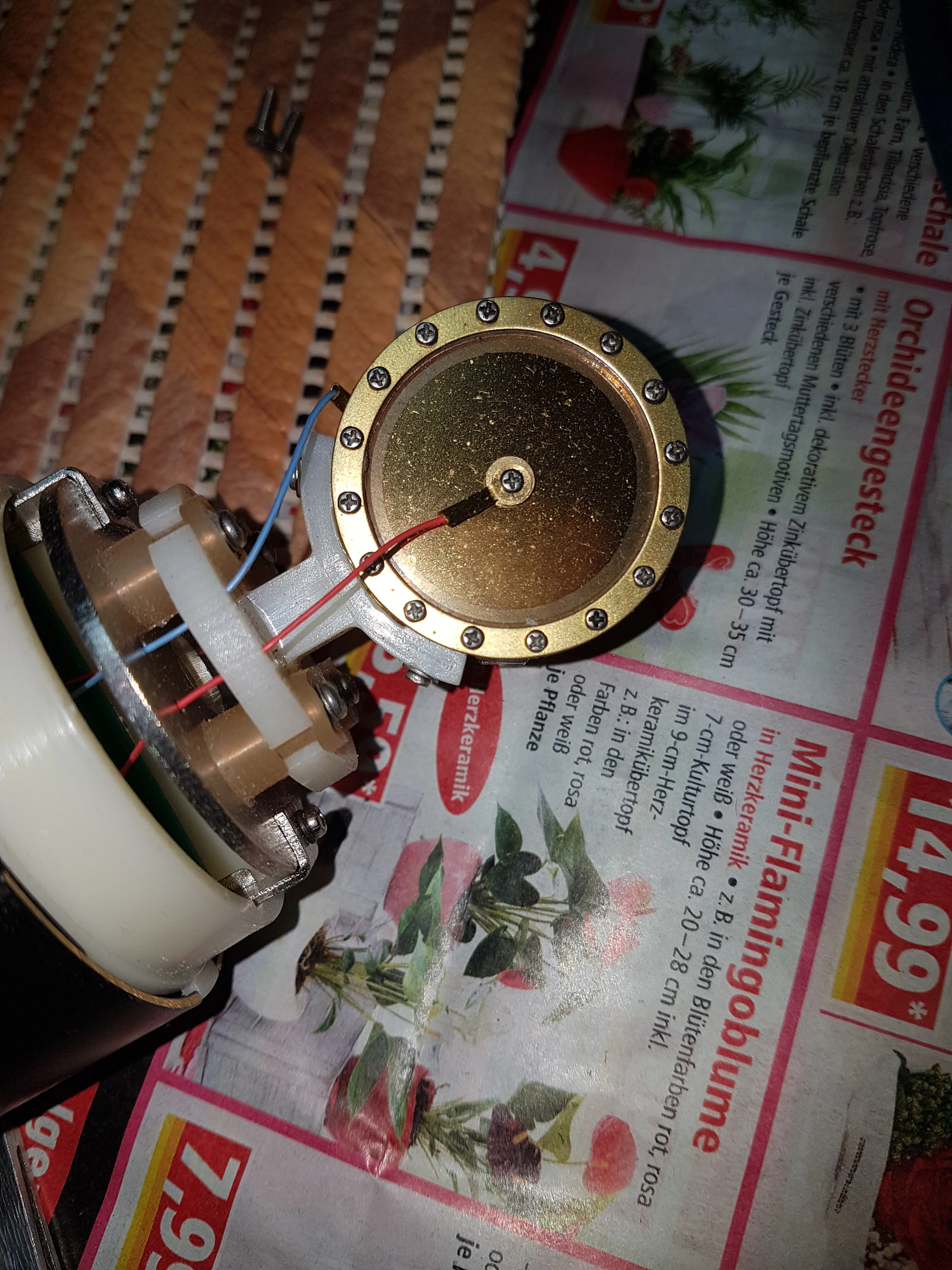

Hallo, bei meinem alten Studio Projects B1 war auch ein Problem mit Rauschen. Speziell wenn man mit kurzen Abstand auf die Kapsel gepustet hat; dann kam Rauschen wie mit einem Wasserfall. Ich habe beide Kapselseiten mit Isopropylalkohol und einem sehr feinen Pinsel gereinigt; sprich abgewaschen. Zur Sicherheit über Nacht abtrocknen lassen und wieder eingeschaltet. Rauschen ist weg und man kann auch wieder auf die Kapsel pusten. Im Anhang ist ein Bild von der verschmutzen Kapsel.
@simpli Das ist eine mittenkontaktierte Kapsel mit einer Membran voll Staub und Dreck. Da passiert das gerne. Moderne Kapseln sind daher randkontaktiert, das erspart viel Ärger.
