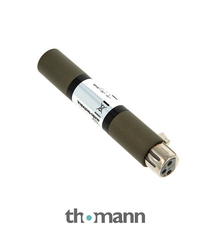

Bessere InLine Pads sind die von AT, AT8202

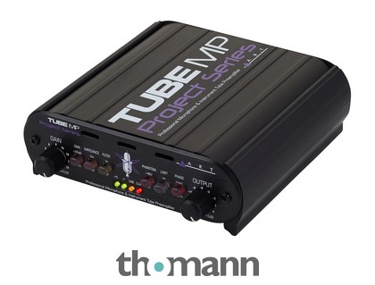

Vielen Dank für die schnelle Info. Ich habe ein Preamp für die Gitarre und auch für Mircrofon. Kann ich das Teil für mein Problem nutzen und wenn ja was wäre die ideale Einstellung? Siehe Link
@whitealbum
Probiere wie beschrieben erstmal beim Focusrite* die Padschaltung ob es damit schon geht.
Alternativ, den ART Tube auf minimum Gain und nicht den Knopf +20dB Gain anschalten, dann ist wieder zu viel Gain da.
Probiere einfach aus, irgendwas davon passt.
