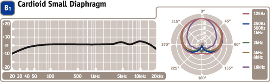

In dem Hummingbird ist ja eine Kapsel, die auf der B1-Kapsel basiert, drinnen. Die B1 sieht ganz gut aus von den Dämpfungswerten.
