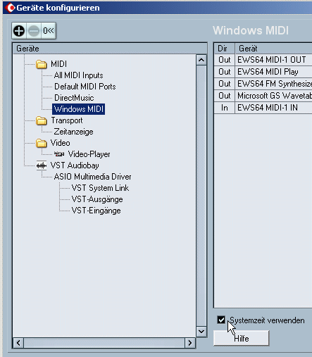

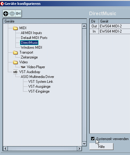

Hast Du in [g=539]Cubase[/g] "Systemzeit verwenden" aktiviert (siehe Bilder - Mauszeiger)?
Die Screenshots sind allerdings alt und stammen noch von [g=539]Cubase[/g] SX3...
Gruß
Werner
