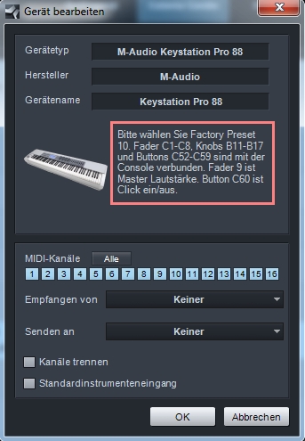

Wenn du die Keystation 88 ordnungsgemäß in unserer Liste ausgewählt hast und somit eingebunden, dann brauchst du überhaupt nicht mehr in den Control Link dialog. Weil alles schon fix und fertig eingebunden ist. Du kannst jetzt sofort schon jeden MIDI parameter mit irgendeinem Knopf steuern.
So müsste die Einrichtung bei dir aussehen.#

Ja genau so sieht sie aus.
Es bewegt sich aber leider nichts, ausser das was ich beschrieben habe.

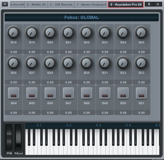

Ah...
wichtig wäre auch noch das hier!
Im Handbuch wird weiter unten ein Bild gezeigt mit einem blauen Feld was die MidiLearn Funktion zeigt und die hab ich vergeblich gesucht.
Ich habe den Controller auf dem Preset 10 für Protools 11 eingerichtet. Möglicherweise kommt sich das in die Quere.
Nein pass auf. :)
Wenn du ein Gerät anlegst mit den Presets, die wir schon vorbereitet haben, dann gibt es keinen Learn Knopf, weil schon alles fest verdrahtet ist. So wie zb dass die Fader deines Controllers das S1 Mischpult steuern. Da kommst du sonst nicht dran.
Wenn du allerdings volle Selbstkontrolle über die Knöpfe haben möchtest, dann schmeiss das Device wieder raus, und leg das Controllerkeyboard als Kontroll-Oberfläche an. DANN hast du auch den MIDI Learn knopf und kannst bzw MUSST alle Knöpfe neu und selbst zuweisen und einmal anfassen, damit Studio One weiss, dass es diese gibt.

Danke Ari, das ist ein hilfreicher Hinweiss, werde das alles mal durchgehen.
