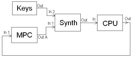

Ok, dann frag ich halt anders. Wird es so gehen (siehe Bild im Anhang):
- CPU Out an MPC In 1
- MPC Out A an Synthy In 1
- Keys Out an Synthy In 2
- Synthy Out an CPU In
Dazu dann aber meine Fragen:
-Kommen aus dem Out des synths nur die eingehenden [g=32]Midi[/g] Signale raus? Der Synthy produziert ja selbst keine [g=32]Midi[/g] Signale, oder?
-Kann ich jetzt VSTs am Rechner spielen ohne das der Synthy mitspielt oder geht das nur wenn ich den Thru am Synth benutze?
-Funktioniert die Syncro von CPU und MPC so?
Antworten wärem wirklich hilfreich. Will mir ungern unnötige [g=32]Midi[/g] Kabel anschaffen usw. Ganz zu schweigen vom Verlegen der Kabel.
