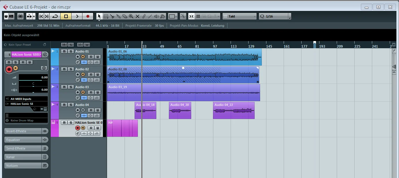

Mach mal bitte nen Screenshot von den Einstellungen.
Wenn Du im Key-Editor Noten per Hand einzeichnest, funktioniert es mit dem Sound?
Hallo Realist,
ich weiss leider nicht was der Key-Editor ist...
Im Anhang ist der Screenshot.

Ich glaube du must die Instrumentenspalte noch etwas breiter ziehen und bei Halion die Aufnahme aktivieren
ups da war ich wohl zu langsam:-(
Gruß Buggi
