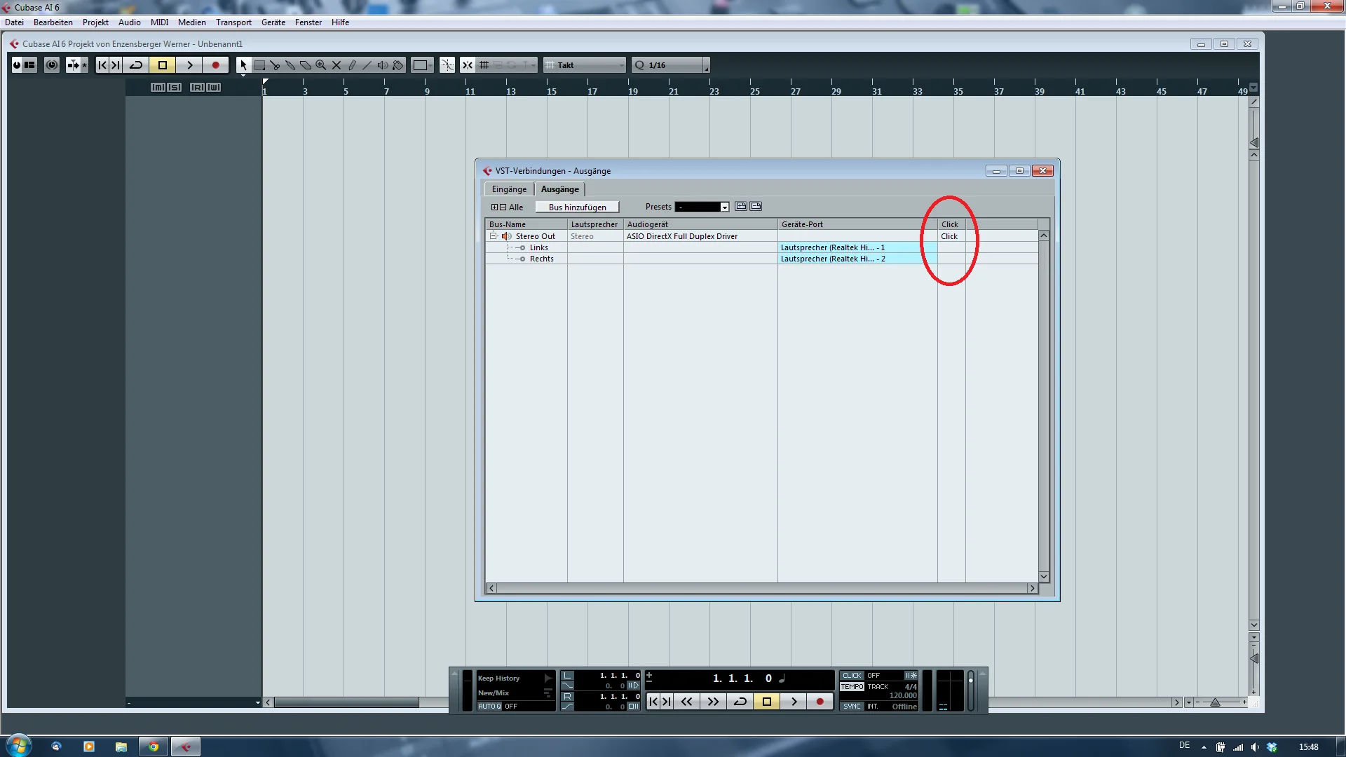

Schau unter F4 VST-Verbindungen unter Ausgänge, wo sich dort dein Click verbirgt. Wenn er nicht am Stereo Out liegt, verschieb ihn da hin.

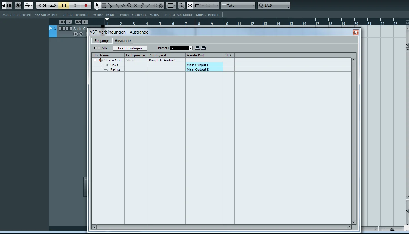

hallo slowhand,
danke für deine antwort.
ich glaube aber, dass es daran leider nicht liegt.
bei mir siehts genauso aus wie bei dir...

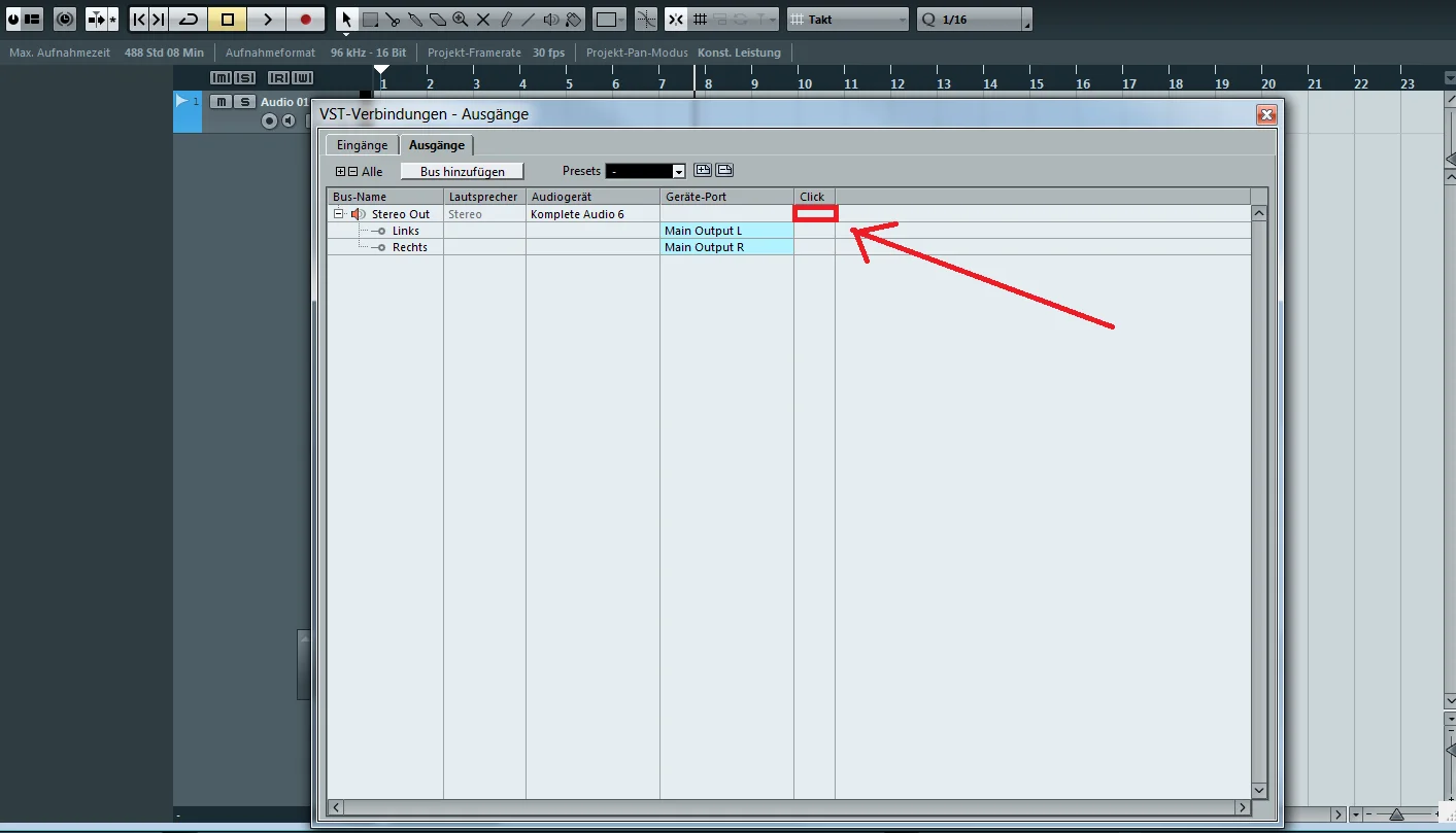

Falsch, es sieht eben nicht so aus wie bei mir. Schau mal genau
und click dann in den Reiter hinter dem Stereo Out (siehe roter Kasten)

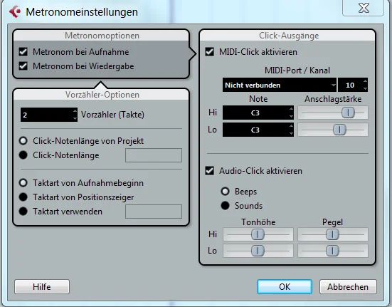

bei motronomeinstellungen wurde von mir nichts geändert.
da sind die vorkonfigurierten sachen eingestellt.
ansonsten habe ich "metronom ein/aus" mit nem häkchen aktiviert.
"vorzähler ein/aus" ist nicht aktiviert.
schau meinen letzten Post an.
shit. ja!
vielenvielen dank!
