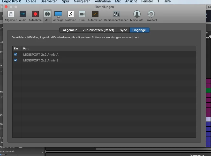

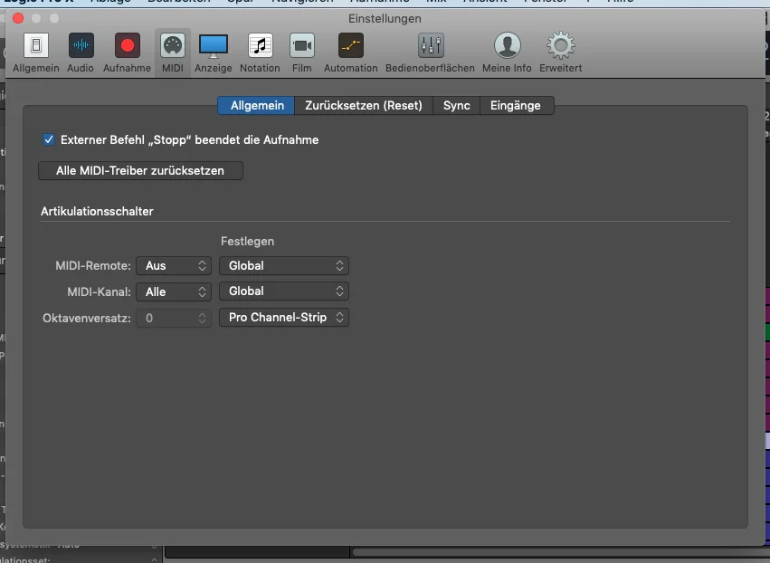

Als ich vor paar Tagen das erste Mal auf dem Mac eine Midi Instrumentenspur erzeugt hatte, konnte ich sofort mit dem Midikeyboard spielen. Jetzt paar Tage später geht das nicht mehr. Nur interne Klangerzeuger spielen die Midispur. Bei den externen Klangerzeugern wie M1 höre ich nur was, wenn ich mit der Maus auf die internen Tasten des PlugIns drücke. Kann da was an den Einstellungen nicht stimmen, oder ist das Midi Inteface M-Audio Midisport 2x2 kaputt. Das Midi-Interface teilt ich der Mac und mein PC. Am Pc,(Samplitude und Logic 5.3) ist das Interface auch nicht mehr da. Das war nach einem endlos scheinenden Updates von WIN 10 (über 4 Stunden) Kann denn solch ein Update eine Hardware kaputt machen?

Ich schreibe das jetzt nur weil ich vorhin ein vergleichbares Problem hatte. Hatte immer wieder mal Schwierigkeiten mit dem Internet. Offenbar hatte ich zu viele Geräte per USB angeschlossen. Im Gerätemanager kannst du für die USB Hubs mal den Energiesparmodus deaktivieren (vielleicht wurde der mit dem Update irgendwie verändert?). Oder stöpsel mal paar Geräte aus. Das muss nicht unbedingt die Lösung sein, ich schreibs wie gesagt nur weil mir das neulich geholfen hat.
Um einen Hardware-Fehler auszuschliessen:
Links oben auf den Apfel klicken - Alt drücken - aus "über diesen Mac" wird "Systeminformationen" - Click - die Liste nach USB-Geräten durchsuchen und schauen ob das Gerät gelistet ist.
Wenn das Interface da ist, dann:
Programme > Dienstprogramme > Audio-Midi-Setup
Den Button "neu suchen" klicken und schauen, ob das Gerät auftaucht. Wenn nicht, evtl. Treiberproblem.
Wenn es in Audio-Midi-Setup auftaucht, in Logic die Kanaleinstellungen überprüfen.
Berichte, und dann sehen wir, wie's weitergeht.
Danke euch für die Tipps. Werd ich gleich alles machen. Das mit den nicht funktionierenden Plugins hat sich relativiert. Von Korg hab ich M1 und Wavestation als PlugIn. Ploblemlose Installation auf Mac. Aber nur die Wavestaton läßt was von sich hören, wenn sie mit einer Midispur gesteuert wird. Dann kann ich das PlugIn auch mit dem echten Keyboard spielen. Der M1 reagiert nicht auf die Midispur. Was zu hören ist bei dem nur , wenn man auf die interne Tastatur mit der Maus drückt.
Das Gleich bei meinen NI Instrumenten. Z.B Studiodrummer: Kein Ton mit einer Midispur, aber Töne, wenn ich mit der Maus auf die Trommeln klicke. Das Gleiche bei NI Gitarren. Und zu guter letzt, Fabfilter Q2 und 3. Aber nur beim Q2 kommen Signale an. Das könnte ja alles miteinander zu tun haben.

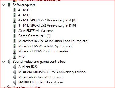

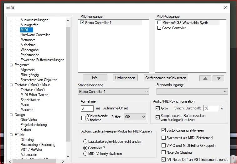

Also am Gerätemanager des PC hab ich das Midi-Interface gefunden. Bei den Hubs hab ich die Energiesparfunktion raus genommen. Bei Samplitude steht das Midi-Interface aber immer noch nicht.
Bis auf den Fabfilter Q3 geht auf dem Mac alles.Midi- Interface war vorhanden und das mit dem M1 lag an einer Kanaleinstellung. Kenn mich halt noch nicht so gut mit Logic aus. Durch die Kanaleinstellung geht nun auch alles von NI. Danke nochmal.

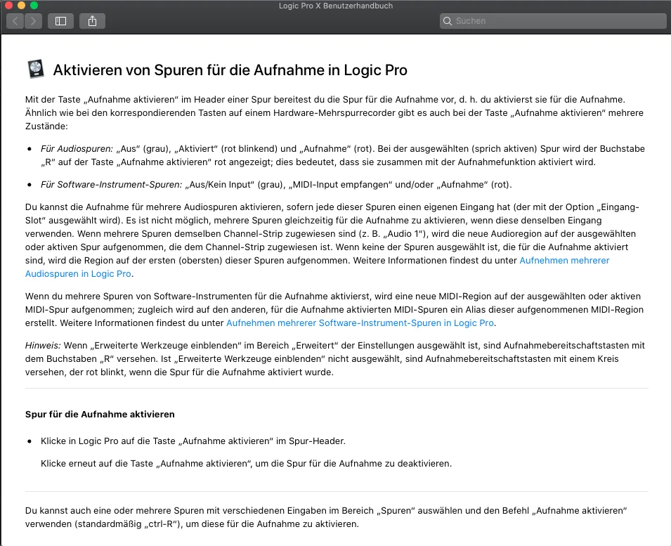

Fehler gefunden!
Offensichtlich muss die Spur des jeweiligen Softwareinstruments scharf geschaltet sein, dass MIDI überhaupt beim Instrument ankommt. Irgendwie war mir das nicht so ganz klar. Ist mir noch nie vorher aufgefallen.

Taste R genügt Dir nicht?
