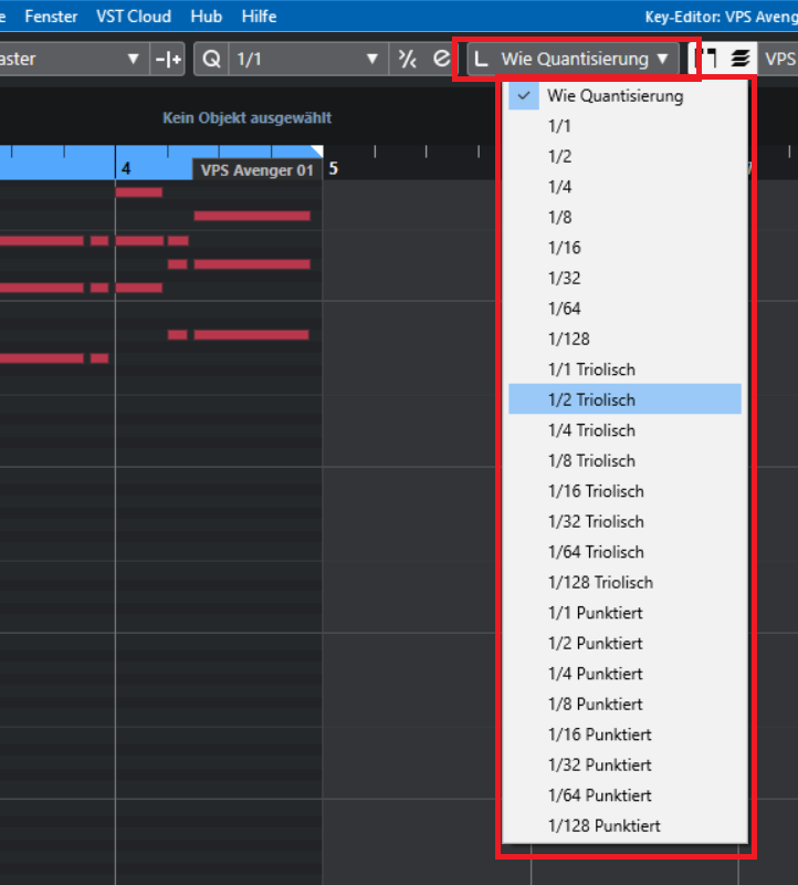

Hi,
ich habe seit heute ein merkwürdiges Problem mit Cubase. Beim Einzeichnen von Midi Noten ist diese immer automatisch mindestens 1/16 lang, egal wie das Raster eingestellt ist. Ich kann die Note auch nicht kürzer ziehen....Liegt das an irgendwelchen Einstellungen? Ich habe wissentlich eigentlich nichts verändert...

Ganz grundsätzlich hast du eine Rastereinstellung und eine Längeneinstellung. Die kannst du unterschiedlich von einander einstellen.

Wo kann ich denn die Längeneinstellung vornehmen?
Is im midi Editor in der oberen leiste
Muss mich korrigieren. Be ausgeschaltetem Raster kann ich die Note kleiner schieben, aber sie passt sich dem gewählten Raster dann nicht mehr an. Wenn ich sie dann sehr klein schiebe, das Raster anschließend wieder anschalte und sie dann versuche auf das nächstgrößere Raster zu verlängern, springt sie wieder auf 1/16, hält das gewählte Raster also nicht ein.
Kannst du es präziser beschreiben? Ich finde dort keine Einstellung für irgendeine Länge :-/
Dankeeee! Problem gelöst! Die Funktion für die Längeneinstellung musste ich erst einblenden lassen. Frage mich zwar, wie ich es hinbekommen habe, da etwas umzustellen, aber egal! :)
