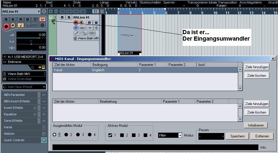

Wo finde ich den Eingangsumwandler und wie setze ich da den [g=43]Filter[/g] ein?
Mann mann...in Reson war das noch easy...
[g=539]Cubase[/g] bietet halt alles Mögliche an...
Ok ich glaube ich habs...
Naja ziemlich umständlich...danke...
irgentwie will es immernoch nicht.
Was habe ich falsch gemacht?
Hier ein Screenshot: http://img5.imagebanana.com/img/ym22rlo9/Aufzeichnen.JPG
