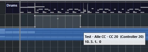

Hallo zusammen,
ich habe hier folgendes Szenario:
In meiner Band spielen wir mit Click und Backing Tracks (arrangiert in Cubase). Nun möchte ich über unseren Cymatic LP-16 per MIDI automatisch synchron meine Presets bzw. innerhalb der Songs meine Pedale ein-/ausschalten lassen. Also habe ich in Cubase eine MIDI Spur erstellt und sende an den entsprechenden Stellen Program Change bzw. MIDI CC Befehle. Klappt aus Cubase heraus einwandfrei!
Nun zum Problem: ich kann in Cubase natürlich direkt im MIDI-Part über den MIDI Editor die PC/ MIDI CC Befehle eingeben und anschließend den MIDI Track exportieren. Ich möchte aber die PC/ MIDI CC Befehle auf einer Automationsspur im Projektfenster einzeichnen, damit ich diese im Kontext zu den Audiospuren sehe. Soweit so gut, klappt auch.
Jedoch werden die Befehle aus der Automationsspur beim Export in eine MIDI Datei nicht zu 100% an der richtigen Stelle übernommen. So wird z.B. aus einer Taktposition 10.3.1.0 in der Automationsspur eine Taktposition 10.3.1.38 beim MIDI Export. Dasselbe passiert, wenn man durch den Befehl "MIDI-Parameter festsetzen" die Daten der Automationsspur in den MIDI-Part schreiben lässt.
Ist das ein Bug oder mache ich da was falsch? Warum verschieben sich die Positionen der PC/ MIDI-CC Befehle?
VG SteKrae
aus dem Projektfenster (Automationsspur)
Aus dem MIDI Editor NACH Export bzw. Befehl "MIDI-Parameter festsetzen"

Nachtrag:
Es gibt in den Programmeinstellungen unter der Rubrik MIDI folgende Einstellmöglichkeit:
Die Anzahl der Ticks beeinflusst den im ersten Post beschriebenen Versatz. Ein höherer Wert erhöht den Versatz. Ein niedrigerer Wert reduziert den Versatz. Als geringster Wert lassen sich 60 Ticks einstellen. Eine Einstellung auf 0 ist nicht möglich. Somit entsteht immer eine Versatz! Man kann ihn nur reduzieren.
Eine weitere Erkenntnis ist, dass sich der Versatz nach hinten addiert. Soll heißen, das selbst bei kleinster Einstellung aus Position
9.1.1.0 -> 9.1.1.3
11.1.1.0 -> 11.1.1.6
13.1.1.0 -> 13.1.1.16 usw.
wird.
Wenn ich nicht irgendeine Einstellmöglichkeit übersehe, ist damit ein exakter Export der MIDI-Automation NICHT möglich!
