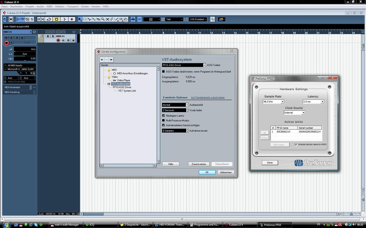

Funktioniert alles einwandfrei ... BIS AUF EINE SACHE - Die Lazent beim Einspielen von [g=32]Midi[/g] in [g=539]Cubase[/g]. Hier kommen die Töne mit gefühlten 0,5 Sek. Verzögerung aus den Boxen, was ein direktes Einspielen quasi unmöglich macht.
Das Problem besteht jedoch nur bei [g=539]Cubase[/g] - mit andere Software kommen die Daten per Anschlag an / aus den Boxen.
Am Treiber vom FP10 kann es nicht liegen, da es zum Einen der aktuell ist und zum Anderen mit andere Software ja ohne weiteres funktioniert.
Was meint ihr dazu? Was könnte man noch probieren?
(Bild meiner EiInstellungen anbei)

hast du irgendwelche rechenintensiven Effekte auf deinen [g=77]vst[/g]-Instrumenten? Anders kann ich mir das nicht erklären...
...was passiert wenn du die Aufnahmelatenzberücksichtigung (was für ein Wort) abschaltest?

ich kann mir das eben auch nicht erklären. Habe überhaupt keine Effekte drauf liegen. Wenn ich die Option "Aufnahmelatenz berücksichtigen" ausschalte ändert sich für mein Empfinden überhaupt nichts.
Liegts eventuell an Vista? Soll ja nicht so wirklich wundervoll mit [g=539]Cubase[/g] LE harmonieren??
