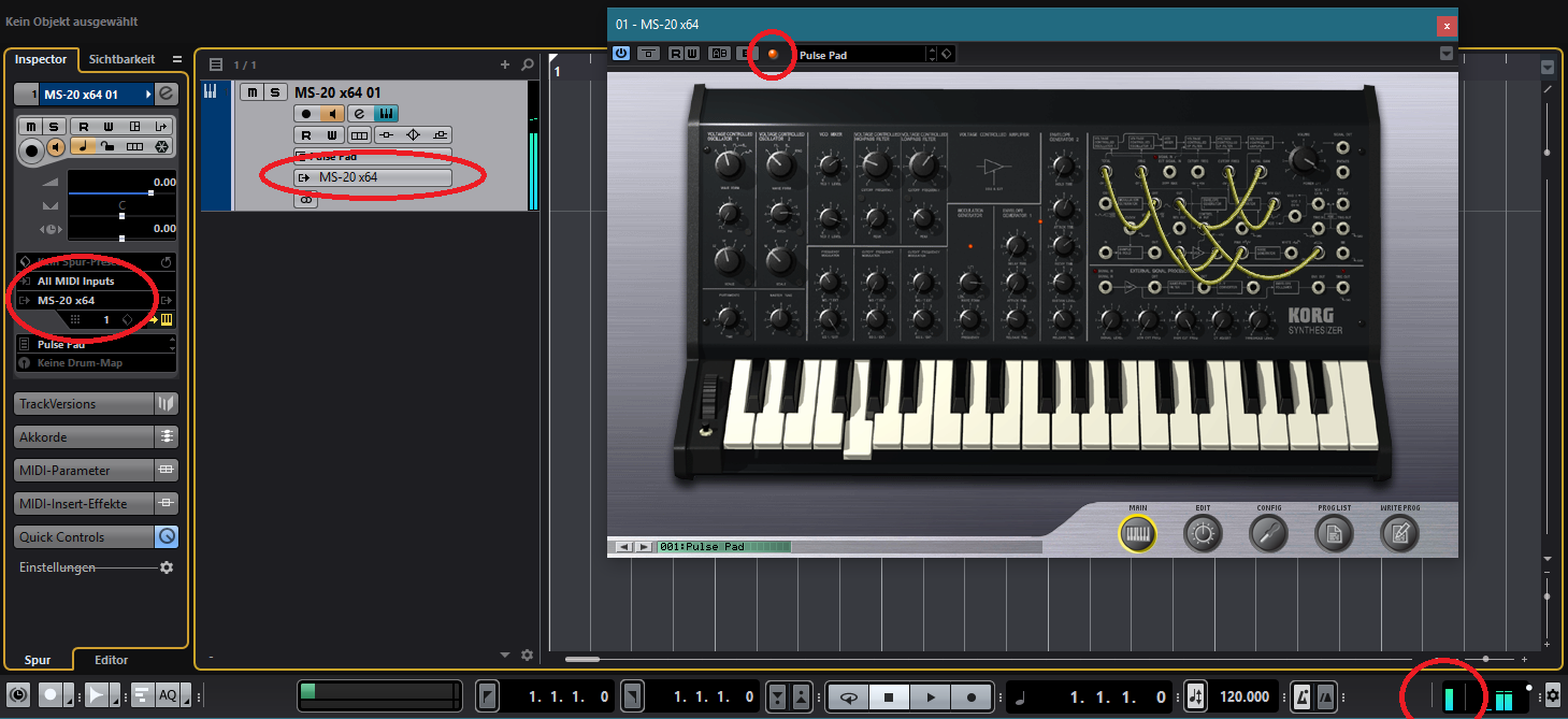

Guck mal ob deine Einstellungen (außer MS-20....) mit meinen roten Kreisen übereinstimmen, auch wenn Du eine Taste anschlägst.

Also wie man sieht die Einstellungen stimmen weitestgehend überein, ich habe unten einen Eingangsausschlag aber das rote Lämpchen im Plug In leuchtet nicht ;-)

Du hättest eigentlich nur die All Midi Inputs aus dem Generischen Controller raus nehmen müssen, oder aber den Generischen Controller löschen müssen aus den Fernbedienungseinstellungen.
