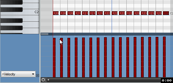

Bei Reaper ist es bei den Automationskurven möglich Geraden zu zeichen. Also der Wert nimmt kontinuierlich zwischen Wert A und B zu. Z.B Stufenloser Tempoverlauf zum vorigen Marker bei der Tempomap.
Ich suche so etwas im MIDI-Editor für verschiedene Controllerwerte. Hauptsächlich Volume und Velocity.
Schau mal da drunter. In dem Dropdown kannst du auswählen, was da passieren soll.
Auf dem kleinen (+) kannst du weitere Unterfester aufklappen.
Ich glaube er meint eher wie man ne Rampe zeichnet.
Shift drücken wäjrend des Zeichnens.(das ist glaub ich die Voreinstellung, kann in den mouse modifiers geändert werden).
Wunderbar, genau das war es. Danke.
