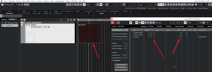

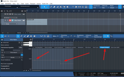

Ein leeres Cubase-Projekt, eine MIDI-Spur angelegt, ein leeres Event erzeugt und dort mit dem Listen-Editor jeweils zwei Program-Changes und als Controller einen Bankselect MSB eingegeben. Dann "Export als Midi" (Locatorbereich exportieren). Dann habe ich einen leeren Song in Studio One geöffnet, dort diese Datei reingezogen, die Frage "Möchten Sie für diese Datei General MIDI Klänge laden?" verneint, und das MIDI-Event wird mit den in Cubase erfassten Daten angezeigt - also so, wie es sein soll.
