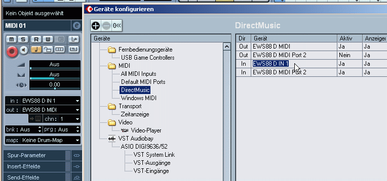

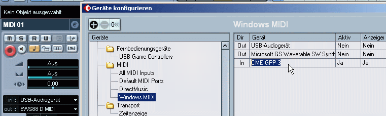

In SX3 geht das Umbenennen simpel in der Geräteverwaltung:
Bild 1 (siehe Mauszeiger) zeigt einen bereits umbenannten Eingang der [g=32]MIDI[/g]-Ports meiner EWS88 D, welche unter "DirectMusic" auftauchen.
Bild 2 zeigt mein USB 3-fach [g=32]MIDI[/g]-Pedal, welches links in der Spur beim IN noch als USB-Audiogerät auftaucht, nach der angezeigten Änderung aber in den Spuren als "CME GPP-3" auftauchen würde.
Hier muß die Änderung bei "Windows [g=32]MIDI[/g]" gemacht werden.
Es versteht sich von selbst, daß auch die Ausgänge beliebig umbenannt werden können.
[g=539]Cubase[/g] 5 kenne ich leider nicht, aber auch dort sollte das auf ähnliche Weise möglich sein.

Hey danke Werner!
So hat es geklappt. In [g=539]Cubase[/g] 5 hast du halt eben zwei Spalten. Habe bevor ich diesen Tread gestartet habe, dies natürlich auch als erstes versucht, halt eben nur in die erste Spalte geklickt. Und in Dieser hat sich nichts getan. Wenn ich etwas genauer geschaut hätte, wär der ganze Tread überflüssig geworden. Nochmals vielen Dank! Habe mitlerweile so viele [g=32]Midi[/g]-Eingabegeräte und jetzt wird alles etwas übersichtlicher.
