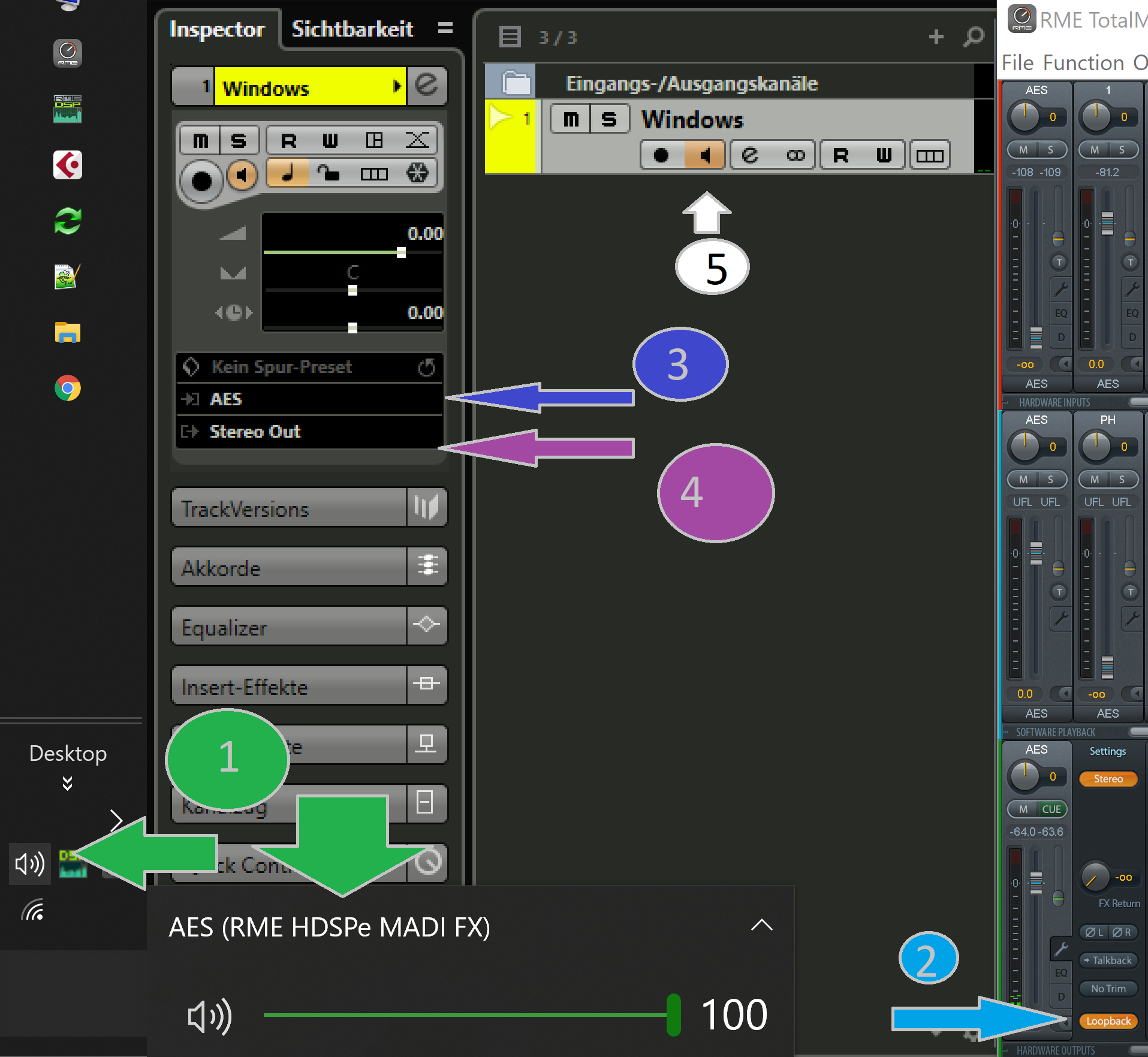

In Prinzip erspart man sich mit Soundflower, den Audio-Loopback über die Soundkarte.
Sprich Punkt 2) von meiner Anleitung, macht man nicht mit Soundkarten Mischer sonder über SoundFlower (coreAudio)
Anstelle Cubase, 3) u. 4) kann man jede x-beliebige DAW verwenden. (Ardour, LMMS, Traction, Bitwig8Track, Cakewalk, GarageBand, Reaper...)
Punkt1) verwendet man natürlich nicht irgendeinen "ungenutzten Ein-/Aus-gang" sonder SoundFlower.
Bsp: Cubase 9.5, RME Soundkarte, Win10 1909
und einen "MackieControl" Controller welcher in Cubase eingerichtet ist:
1)
Windows Ton aus "nicht gebrauchten" Ausgang rausschicken, (welchen man loopback't und bei den zugehörigen nicht genutzten Eingang wieder reinkommen muss).
In diesen Bsp. wird der AES Ein- und Ausgang, für den Loopback, verwendet.
2) LoopBack im SoundkartenMischer aktivieren, damit Ton von "ungenutzten Ausgang" auf "ungenutzten Eingang" geht.
3) In Cubase bei Audiospur: Eingang= loopback'ter "Ausgang".
4) In Cubase bei Audiospur: Ausgang= echter Ausgang...
5) Nicht vergessen "Monitoring" an zu machen...
