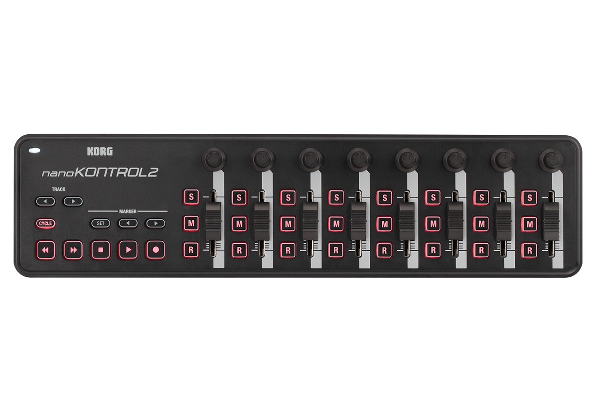

Vielleicht könnt auch sowas funzen (weiss ich aber net, kannste ja mit moneyback mal testen):
https://www.korg.com/de/products/computergear/nanokontrol2/

Nano Kontrol geht übrigens nicht, da kein MIDI Out (nur über USB - und der Helix läuft nicht als USB Host).

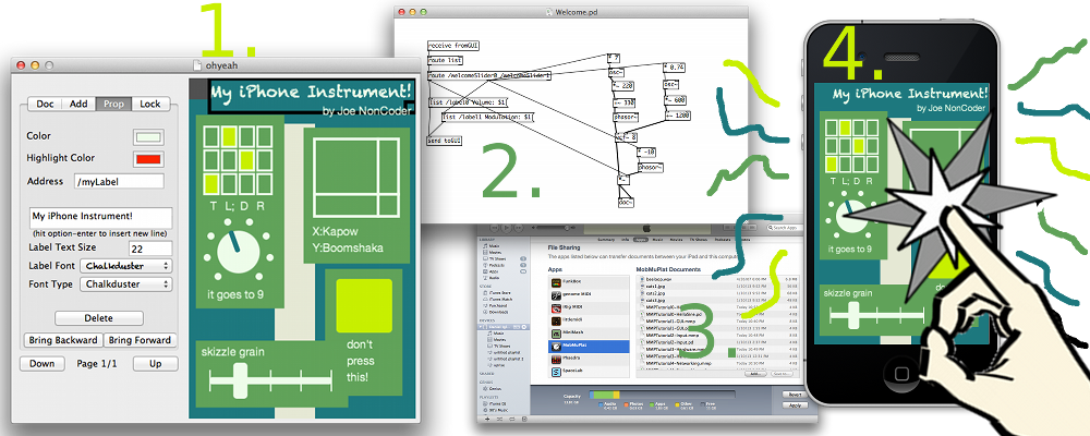

Habe gerade nach "Pure Data" in Playstore gesucht, und das hier gefunden:
Sieht sehr interessant aus...
MobMuPlat = Mobile Music Platform
0. Get the MobMuPlat iOS or Android app
1. Create a user interface in the MobMuPlat Editor
2. Create an audio engine in PureData
3. Drag those two files into the MobMuPlat Documents folder in iTunes (iOS) or send them to your device storage (Android)
4. Play your app on your device!
