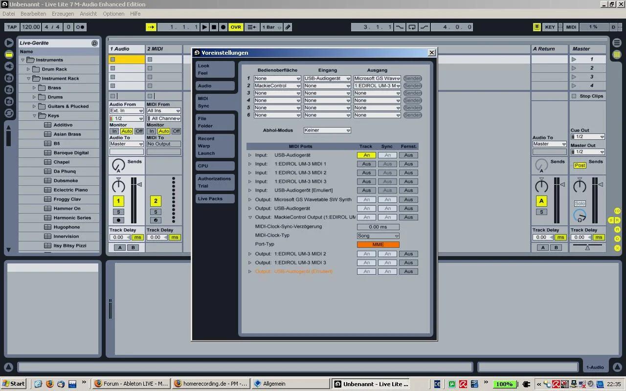

kannst du mal einen Screenshot von deiner Midikonfiguration machen?

Hier der screenshot

Hallo hindi,
dem Screenshot nach hast Du Live Lite. Es kann sein, dass Die Clock-Funktion da gar nicht funktioniert.
In der Feature-Comparison für Live Lite vs. Live steht hinter [g=32]Midi[/g] Clock/synch ein "No".
Mich wundert, dass Live Lite Dich da nicht drauf aufmerksam macht. Wenn ich unter Live LE ein Feature benutze, das es nur in der großen Version gibt, bietet mir das Programm immer an, zu schauen, welche tollen Features ich bei einem Upgrade hinzugewinnen würde.
