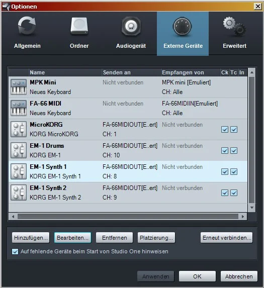

Hallo an Alle, im speziellen an Ari,
ich habe den Fehler gefunden! Der lag im Grunde bei mir. Es ist dennoch ein bisschen komplizierter und ich versuch das zu erklären, weil es auch für andere interessant sein könnte.
Zunächst: Ich hatte sowohl den Synthesizer, als auch die EM-1 mit ihren drei Sektionen (Drum-Sektion, Synth1-Sektion und Synth2-Sektion) jeweils als separate externe Instrumente eingerichtet. Damit liefen vier MIDI-Ziele aber über den gleichen MIDI-Out des Interfaces. Die Warnung von StudioOne, dass der MIDI-Out mehrmals belegt ist, hatte ich dabei geflissentlich ignoriert, weil ja jedes Instrument einen anderen MIDI-Channel zugeordnet bekam. Unten im Bild die falsche (!) Einrichtung.
Es so zu machen habe ich allerdings der Bedienungsanleitung entnommen, in der es heißt, dass man jedes externe Instrument einrichten muss. Das jedoch ist mindestens in meinem Fall nicht zutreffend. Offensichtlich sind nicht meine tatsächlichen Instrumente einzurichten, sondern lediglich nur ein (Pseudo-) Instrument mit den aktivierten MIDI-Channels für alles was über den MIDI-Out des Interface angetriggert wird. Denn sonst kommen sich wohl die vier MIDI-Instanzen ins Gehege. Ich muss bei Bedarf dann nur noch das entsprechende Ziel mittels des MIDI-Channels in der Instrumentenspur definieren.
Ob das nun so gewollt ist oder nicht, kann ich nicht beurteilen.
Darauf gekommen bin ich durch einen Tipp von Ari, alle möglichen Konstellationen mal zu probieren. Und als ich außer dem MicroKorg alle anderen Instrumente entfernt hatte, da funktionierte es plötzlich!
Man möge mich korrigieren, aber die Beschreibung für das Einrichten von externen Instrumenten scheint mir in dieser Hinsicht doch etwas missverständlich. Oder ich hab eine verdrehte Logik.

Schön, dass du das Problem gefunden (und gelöst) hast und hier so ausführlichst schilderst.
Ja, S1 versteht unter Instrument wirklich ein physikalisches Gerät. Wenn du auf bestimmten MIDI-Kanälen beim Electribe immer die gleichen (oder ähnliche) Sounds spielst, ist es natürlich nachvollziehbar, diese Instrumente alle separat bei den Geräten anzulegen... ansonsten wär ich erstmal nicht drauf gekommen, warum man mehrere Geräte für nur ein physikalisches Gerät anlegen sollte.
Falls du die MIDI-Channels und die Spurbenennungen nicht immer wieder neu zuweisen möchtest, kannst du dir ja ein Template anlegen... damit geht das dann auch schneller...
