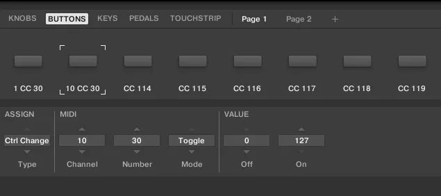

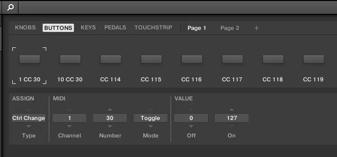

Aber so?
Damit passiert in Studio One genau nichts

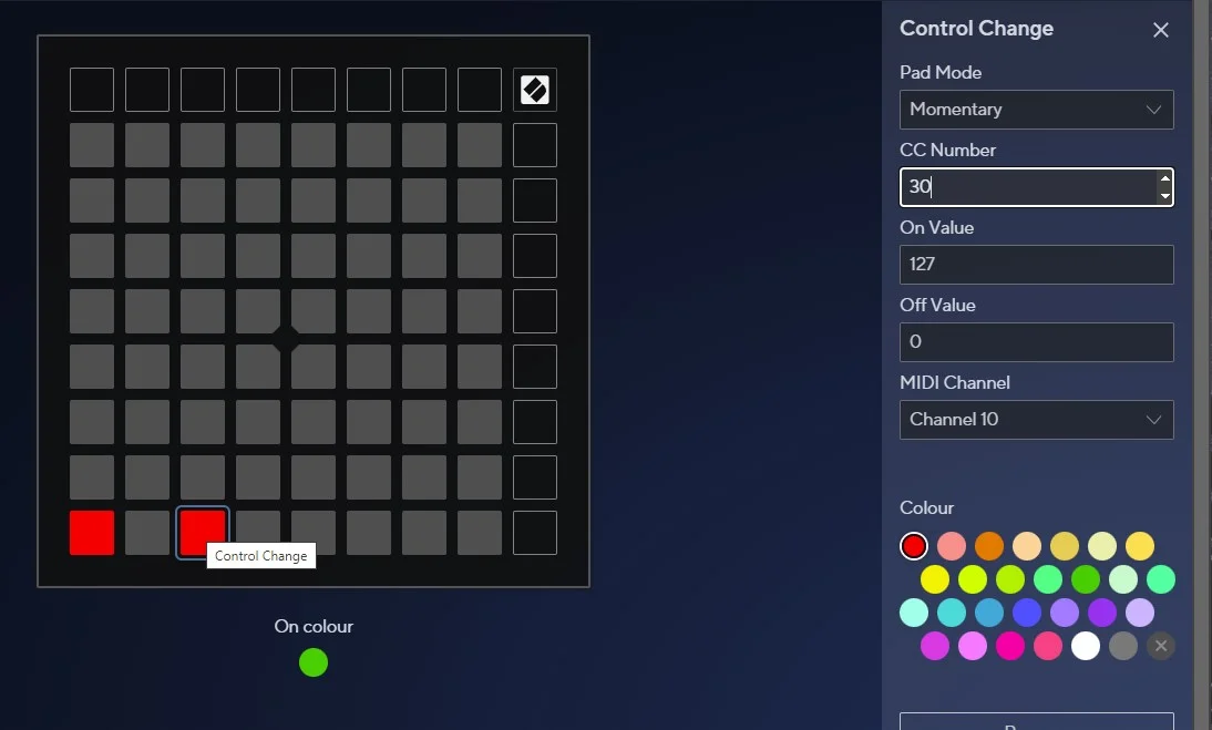

Mein Anwendungsfall ist: Ich habe ein Komplete Kontrol S49 MK2 auf dem Tisch, und dazu einen x-beliebigen anderen Controller (z.b. Launchpad Mini Mk3).
Das Launchpad sendet per Buttons Midi CC. Diese Midi CCs habe ich tausend verschiedenen Filtern/VSTs usw zugewiesen, per DAW Midi-Zuweisung.
Doch wenn gleichzeitig das Komplete Kontrol VST offen ist, bildet sich dieses ein, offenbar eigenständig bereits festgelegte Midi CC Zuweisungen haben zu müssen, und zwar auf ALLEN Channeln!
D.h. drücke ich auf dem Launchpad einen button mit CC 30 auf Channel 1 BIS 16 löst das im Komplete Kontrol VST einen Presetwechsel aus. Dadurch, dass Komplete Kontrol also auf vielen CC Werten auf allen Kanälen Doppelbelegungen erzeugt,, habe ich kaum freie Belegungen mehr, und kann mein Launchpad (und weitere Controller) nicht so benutzen, wie ich will.

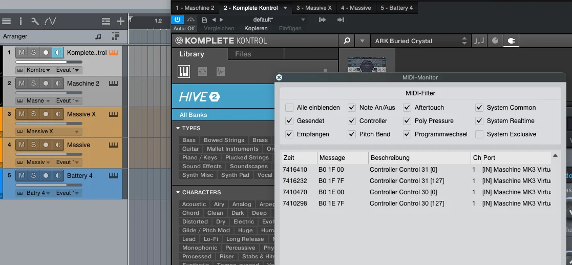

Aber so, ja? Ich habe Maschine für die CCs benutzt, wie man im Monitor sehen kann.
Aber in KK hat sich nichts getan.

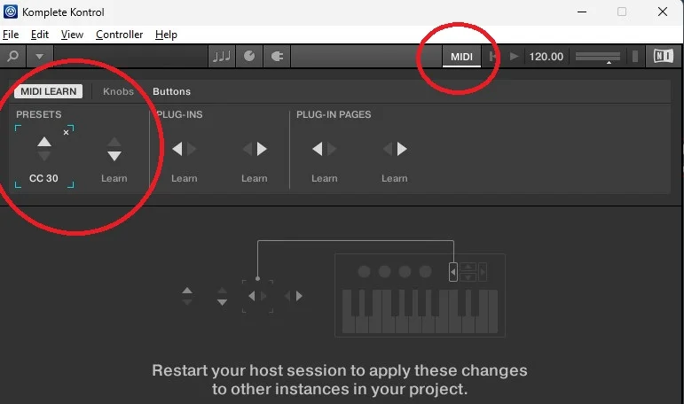

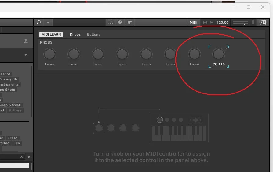

Mega cool, habe per Komplete Kontrol Forum die Lösung bekommen:
Der ganze Käse lässt sich wunderbar lösen, wenn man nur auf den Gedanken kommt, das Komplete Kontrol Keyboard mal auszustecken, dann die Standalone KK Version zu starten, auf das MIDI Symbol rechts im Fenster zu drücken, und dann die ganzen Assignments dort weg zu löschen mit dem kleinen x. :)
Bin froh, dass ich nicht einen ganz eigenen PC-konfig fehler hatte, sondern das tatsächlich ein Komplete-Hausgemachtes Verhalten ist!
