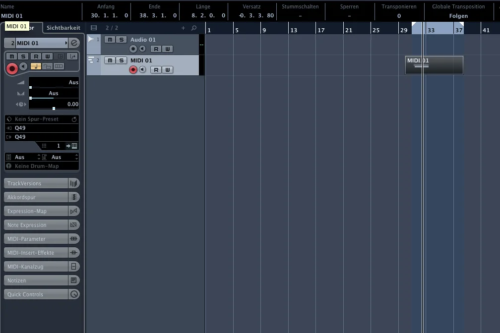

welche MIDI Kanäle verwendest du für In und OUt
Meinst du bei Cubase? Siehe Screenshot. Mit dem gleichen Setting hat es beim Keylab funktioniert.

Gibt es weitere Möglichkeiten bei Cubase einen MIDI-Ausgang statt den Ausgang "Q49" einzustellen?
Ist der Synthesizer auch auf den MIDI-Kanal der Cubase MIDI-Spur eingestellt? Und wechsele mal den MIDI Kanal in Cubase und dem Synthesizer.
