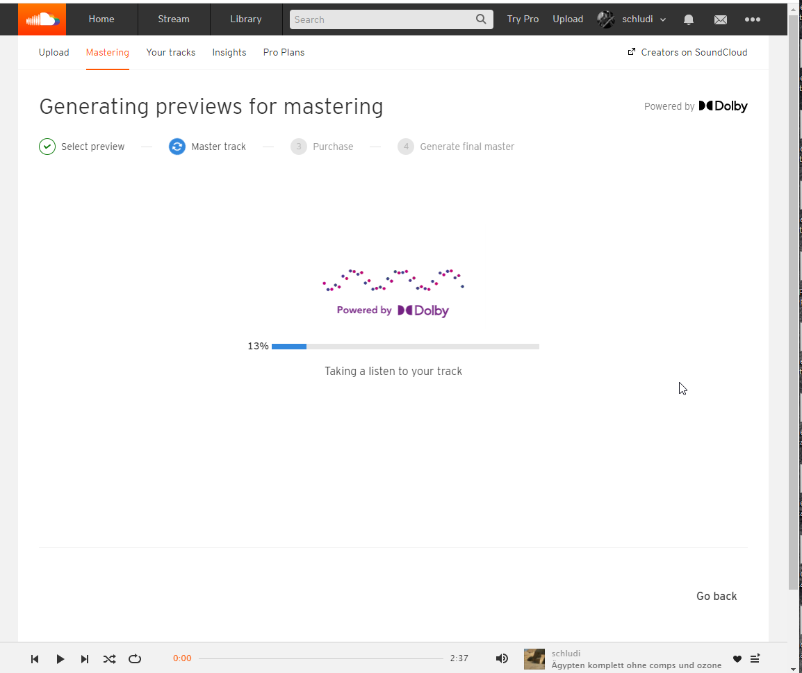

Ich hab die ungecompte Version gerade mal von "E-Mastered" mastern lassen. Da kam das hier raus:
Und das hier hat gerade Soundcloud mit dem unkomprimierten Track gemacht:
Das sah so aus:
