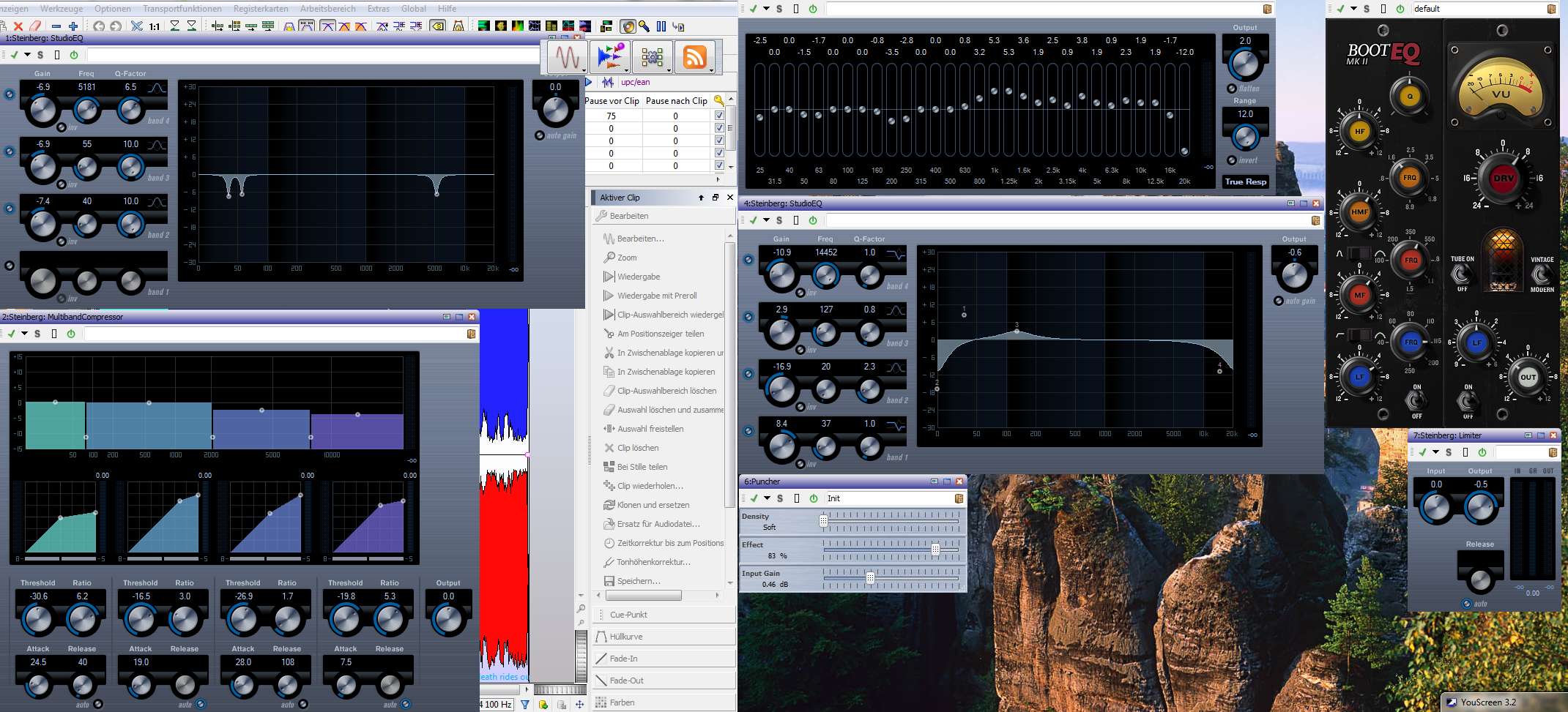

Wegen dem warum würde ich wie schon geschrieben auf die Sättigung tippen. Hast Du da ein spezielles Plugin oder läuft das so "nebenbei" als Teil der Beabeitung durch die Bootsy-Plugins?
Auf der Summe hast Du nur einen SB-Kompressor?
so sieht bei mir die Kette zwischen Version1 und Version3 aus:
was die Kickdrum anbetrifft, die werd ich beim nächsten mal einfach besser aufnehmen :)
Schonmal die "Tube"-Option i.d. Bootsy-EQ deaktiviert und gehört, ob's weg ist?
Meine Erfahrung zeigt das solche Sättigungs-Dinger mitunter sehr kurze Transienten erzeugen mit denen nachgeschaltete Dynamikprozessoren manchmal Probleme haben.
Meine Erfahrung zeigt das solche Sättigungs-Dinger mitunter sehr kurze Transienten erzeugen mit denen nachgeschaltete Dynamikprozessoren manchmal Probleme haben.(
