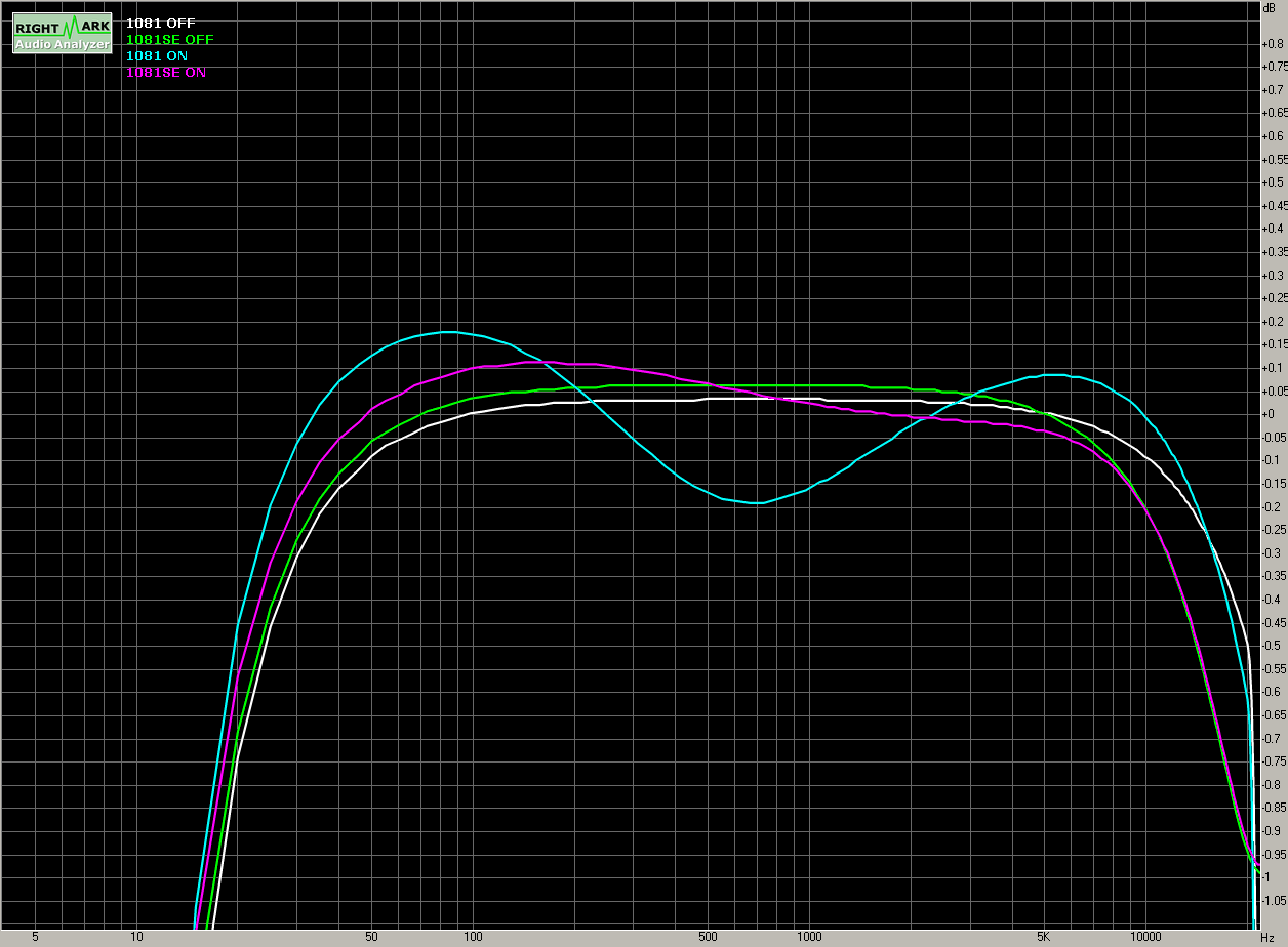

schwer zu sagen, bei den uad SE versionen sind die unterschiede ähnlich gering.
btw. bei den anderen beiden plugins hättest du den offset zu den sonys noch anpassen können, so siehts aus, als würde der uad weniger verstärken, obwohl ers wohl nicht tut.
lg
flox

ich kann nur nochmals mein empfinden bei den UAD sachen posten - die SE sachen klingen meines erachtens in 95% der fälle ebenbürtig, beim 1176LN z.b. im nuke mode nicht so toll und eben ein paar andere situationen. ansonsten verwend ich im mix die SE versionen ohne bedenken. es ist nicht nur upsampling, im leerlauf wird z.b. bei der großen version auch viel mehr emuliert, was wohl bei der SE-version weggelassen wurde.
lg
flox

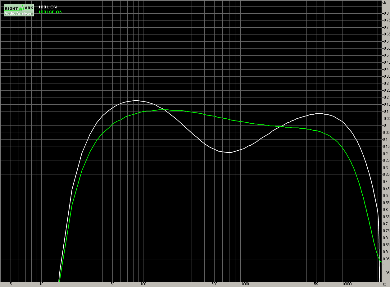

Ja, bei allen UAD EQs ist der Unterschied zur SE Variante nur das 4x Oversampling. Beim 1176 Kompressor hingegen ist die SE Variante eine Kompressorschaltung im feedforward design, die LN Version ein [g=94]feedback[/g] design (wie das Original).

in deinem zweiten Beispiel unterscheiden sich 1081SE und 1081 aber schon deutlicher.
erstens ist das höchste zoomstufe und zweitens hatte ich ja geschrieben, dass im leerlauf beim 1081er wesentlich mehr abgeht. von daher glaub ich nicht, dass es bloß das oversampling ist, wie bootsy schrieb.

Kann man das 4xOversampling eigentlich in einer Messung nachweisen?
In Floxes Grafik (Post #3) sieht man ja sehr schön den LP [g=43]Filter[/g] bei 22kHz vom Oversampler. Das haben die UAD Jungs übrigens echt drauf, man glaubt garnicht was man da in einigen Plugins für miese [g=43]Filter[/g] sieht/hört ...

Im "Leerlauf" grad mal beide durchgemessen. Ich seh da nichts was nicht durch das Oversampling bedingt wäre: In der OS Variante ist gegen Nyquist der Phasengang anders (der kommt halt vom LP [g=43]Filter[/g] dort) und das Klirrspektrum sieht natürlich anderst aus (das spielt sich aber ausschließlich unter -120dB ab).
Vielleicht ist es ja genau das, was du hörst.
ich hatte eigentlich auf den unterschiedlichen frequenzgang im leerlauf angespielt, unten nochmal zur verdeutlichung.
lg
flox

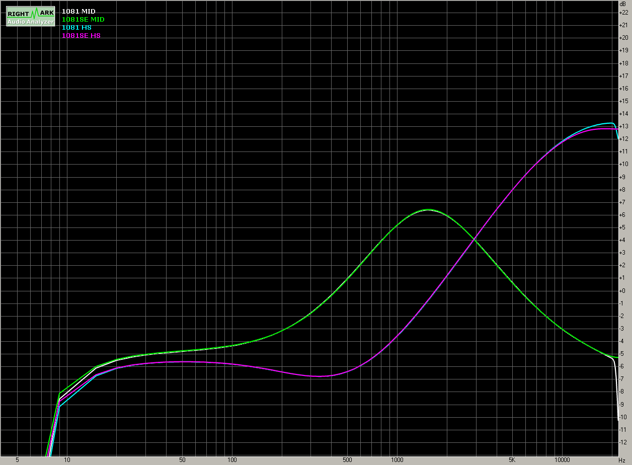

Komisch, aber diesen "notch" und diese Abweichungen sehe ich mit dem Analyser von Christian nicht. Da gibt es wohl Differenzen oder Ungenauigkeiten zwischen den Analyzern.

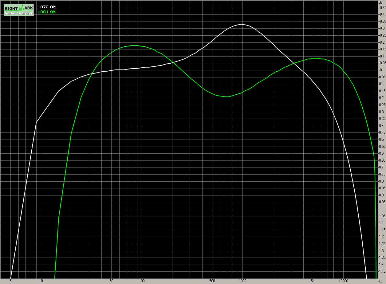

wie löst denn der auf? ist ja auch im 0,4db bereich. ich kanns aber klanglich schon nachvollziehen, dachte beim reinschalten des 1081, dass er das signal subjektiv ein wenig aufgeräumter und präsenter in den oberen mitten klingen lässt. beim 1073 dachte ich mir er macht schön rund und weich (höhenabfall).
allein deswegen hätte mich der 1073 auch noch sehr gereizt, weil er eben vom grundklang da das gegenteil ist, aber die kurven des EQ waren dann für mich doch nicht unterschiedlich genug, bzw. der 1081 flexibler.
